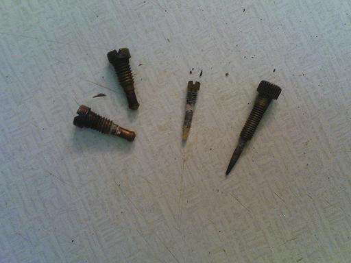

Tak jsem se dal do renovace karburatoru, novy těsnení, čištění atd. Doporučte mina co se mam zaměřit když uz to je na šroub rozebrané. Nejspis jsem měl prasklé těsnění mam vodní kámen. A tyto šroubky na obrázku, nebylo by dobry koupit nově? dekuji

Přesně tak, chlup ze smetáku, nic tvrdýho! A na velké kusy kartáček na zuby třeba. Uprostřed je tryska akcelerační pumpičky a dva vzdušníky a pod nima dvě emulzní trubice - všechno ven. V plovákovce máš ještě dvě trysky - taky ven. A vyndej ještě difuzory z komor, stačí tahem k sobě.
Ty první dva "šroubky" jsou trysky, bacha, snadno se to ucpe bincem. Jdou dál rozebrat.
Ty druhý dva jsou regulační šrouby.
Do nastavení klapek bych nesahal, dá se to i pokazit.
Mimochodem horká voda s jarem nebo jiným čisticím prostředkem by mohla být fajn.
