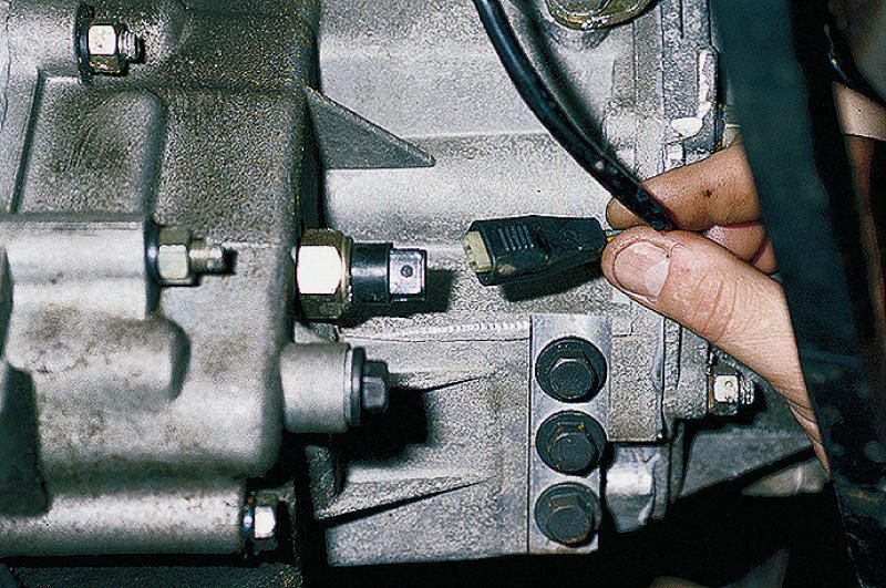

Včera se závada objevila zas, po jízdě zahřátý motor 55 km, promačkání kabelů tentokrát nepomohlo, promačkal jsem pojistky a najednou se to rozsvítilo. Včera jsem je však vyndal a zandal, tam to asi nebude. Tipoval bych na nějaké kontakty. Zkusím očistit a prostříknout ty u spínače. Podle fotky se tam leze ze spoda :-/
Divím se, že to dělají takto složitě a v nepřístupném místě, když má řadící páka samostatnou plastovou kulisu pro zpátečku, kde by mohl být spinač krásně v suchu a na bezprašném, dobře přístupném místě.
Příspěvky: 6296
Jako Škoda 100, akorát pak občas nějaký stovky "couvaly" i na čtyřku :lol: Z toho obrázku opravdu není moc vidět, kde přesně na převodovce to čidlo je :oops:

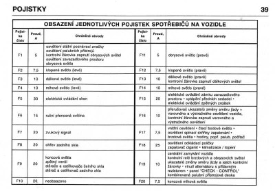

podle soupisku nemohu najít tu správnou pojitku na couvačku, samozřejmě metodou vyndávání pojitstky to jde
Petr HC
Příspěvek od Petr HC »
tavri píše:podle soupisku nemohu najít tu správnou pojitku na couvačku, samozřejmě metodou vyndávání pojitstky to jde
Je to F19. V CZ překladu ty couvačky chybí. Mimochodem - v té knížce je spousta chyb a nedostatků. Kamarád konstatoval, že k houpacímu koníku je dodávána dokonalejší dokumentace.
˜ F19 (10 А )
Блокировка замков дверей .
Реле контроля исправности ламп
Указатели поворота с контрольными
[shadow=yellow]Лампы света заднего хода .[/shadow]
Обмотка возбуждения генератора

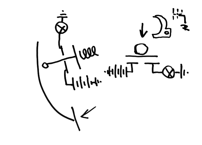

Tenhle spínač funguje taky jako brzdovej spínač- že je to vlastně rozpínač a když odejde, tak je stále rozepnuto a světa stále svítí? Tipuju že ne.
Příspěvky: 10668
plavec píše:Tenhle spínač funguje taky jako brzdovej spínač- že je to vlastně rozpínač a když odejde, tak je stále rozepnuto a světa stále svítí? Tipuju že ne.
Správně - ne :D
Brzdový spínač (tlačí-li na něj pedál) je rozepnut a teprve až šlápneme na brzdu tak pružinka zatlačí na kontakty a ty se spojí ... a prochází proud.
Zpátečkový spínač je udělán přesně obráceně - když na něj (resp. kuličku vevnitř spínače) zatlačí řadicí vidlice - tak spojí kontakty.
Dlouho jsem nic nemaloval - takže jeden "elektricko-mechanický" (a velmi zjednodušený) náčrtek:

K obrázku dodám, že spínač vypadá jako přerostlý červík s kuličkou. Něco uvnitř se pak opírá do kuličky.
