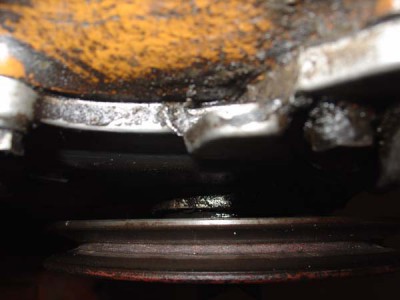

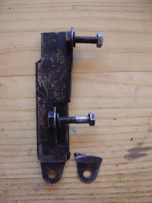

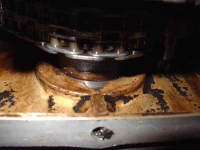

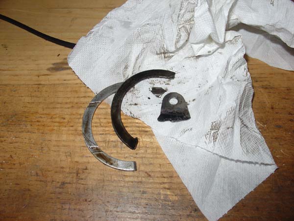

Ahojte tak upresnim mam vaz 2103 1500vka engin siel som menit gufera - to bol dovod preco som zhodil hlavu ako som ju zhodil zistil som ze gufera su ako tak OK ale domec a vacka su pass + 6 vahadiel a ventile opalene okarbonovane pozeram na piesty- cerne jak vrana -maju volu tak si vravim ej tady je neco spatne... vybral som blok odtiahol olejovu vanu na sacom kosi nalepene 2 obruce (obrazok) dake ulomene uchyty dake zmlete casti.. cca 10 kuskov 5x5mm klukovka ma volu asi 8mm v smere od prevodovky ku maske a nspet olejove cerpadlo som chcel menit no s tym ze blok ostava na aute malo to tlak cca 1 bar na volnobehu...mohol by mi nekdo pomoct identifikovat tie zmlete diely? dakujem

ten plech s dierou je na beton časť tlmiču kmitočtov reťaze
tie "obruce"- axialne loziska kluky? ale pravdu povediac, este som ich (našťastie) nevidel. To je iba tip ano :)

No tak nějak to bude :D To vypadá, že opěrný kroužek klikovky je ve vaně, část napínáku řetězu taky..dle ostatních popisků, možná i část šál a pístních kroužků. nechci malovat čerta na zeď, ale ten motor bude po smrti. :oops:

Puhi aj ja som mal najprv ten pocit ze to bude cast loziska no ked som tam citil tu volu klukoveho h. v smere jazdy a naspet zmenil som nazor ze to bude asi nieco co malo tu volu vymedzit... takze Martin H. si myslim ze mas pravdu :-)

Mám tu motor s podobnou závadou, akorát axiální vůle kliky není 8mm ale asi 3mm. Ještě jsem to nerozebíral, ale i to přijde, dříve či později. Ty půlkruhy jsou axiální polokroužky které vymezují osovou vůli klikového hřídele. Dělají se myslím ve dvou tloušťkách pro vymezení správné vůle. Jeslti chodí klika 8mm, rád bych viděl jak to v motoru vypadá, tedy stav hlavních a ojničních ložisek. To osové posunutí tomu muselo nějak ublížit. Jak vypadá klika? Budu sám rád za tvoje zkušenosti.

Jestli šla spojka těžko, tak jsi právě díky ní odjebal tyto vymezovací kroužky na klice. Jak psal MartasBrno, ty vymezují axiální (osovou) vůli klikovky. Takže to je v podstatě na generálku motoru. Ale vedle postele ji neuděláš..sice jsem něco podobnýho dělal v mládí se škodováckým motorem a dopadlo to dobře, ale je to docela rasovina. A hlavně poslouchat ty neuvěřitelný kecy spolubydlících :D

vypadlé axiální ložisko znamená, že se točící klikovka opírala přímo o blok. Opravoval jsem motror krátce po GO, kde jaksi zapoměl "mechanik" axiální kroužky vůbec dát. Blok byl v místech bočního vedení nepěkně sedřený, a klika byla KO, nebylo kam už přebrušovat. Co bude s tímto motorem se pozná po rozebrání.

Tak tu su dalsie fotky dnes som to pozrel dokladnejsie a z minulych 8mm vole som dnes zistil ze su len 4mm co odpoveda hrubke vymedzovacich "podloziek" dalej som siel pozret ten napinak ci na nom je ta upevnovacia cast co som nasiel na sacom kosi prilepenu no na napinaku bola - to znamena ze ho niekto predpmonou uz menil no do vane odlomene casti hladat nesiel (foto) Viac fotiek neslo pridat ... tak tu je odkaz na album kde su HQ :

vintera Nazdar praveze na bloku som nevidel dake znamky opotrbenia... ( mozno preto ze to nieje kompletne rozobrane este, a mozno to akurat prdlo poslednu jazdu pred demontazou :dontknow:
