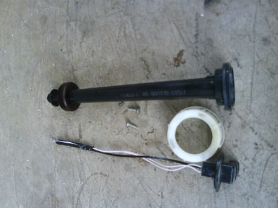

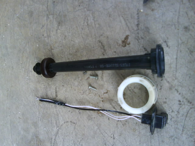

Trošku som pitval. :D Takto to vyzerá vo vnútri. Ešte to bolo grcnuté nejakým bielym silikómom alebo niečím podobným.
LADA 2112 6.9.2013-
LADA 21214 23.4.2016-
Magnet (ten kroužek na tyčce) a jazýčkový kontakt (ta věc zasmrštěná do bužírky) .

Presne tak. Na tom čiernom plasovom páse, čo ide od vrchu s konektorom je také puzdro na jazýčkový kontakt. Malo by to asi zabezpečiť správnu polohu jazýčkového kontaktu.
