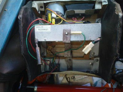

caute jak mam zapojit a hlavne kam vyvect kabely aby mi to hralo, mam 2101 do jaky pojistky atd.

foto

tieto rádia mali zvyčajne schému zapojenia na hornom kryte. Zapoj to z trvalého prúdu trebárs od zapaľovača. inak z tej fotky mi pripadá, že z toho rádia ide dáko málo káblov.

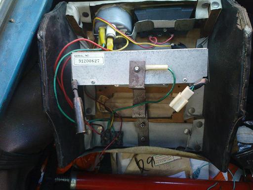

Jožko má asi pravdu, ale skúsme to.
Na obrázku na pravej strane je dvojkonektor na repro (ak je to naozaj stereo tak by tam mali byť také dva), priskrutkovaný zelený kábel v strede rádia je kostra a vľavo dole pod rádiom v tej čokoláde je červený kábel +. Zapoj to na hociktorú poistku okrem 10 (najbližšie k volantu) - to je dobíjanie http://www.ladaklub.com/www/manualy/nav ... es/088.htm . Ideálne bude, ak do vodiča + dáš ešte sklenenú poistku (napr: http://www.sos.sk/?str=371&artnum=16755 ) v takomto púzdre http://www.schotter.sk/index.php?page=s ... &Itemid=26 . To hrubé čudo na ľavej strane rádia je anténa.
Prajem veľa zdaru :)

Jen doplním že se dá místo skleněné pojistky použít na kabel nožová. Dá se sehnat taková krabička s víčkem, uvnitř je pojistka. Na stranách je takový bazmek pomocí kterého se jih dá spojit víc dohromady a vytvořit tak jakousi pojistkovku.

Pokud bys měl problém s repro, nebo by to blbě hrálo, napiš, je klidně možný, že se u tohoto rádia zapojují repro proti kostře. Dnes je to už rarita, všechny dnešní rádia mají můstkové zesilovače a oba vodiče k repru živé.
Popisované rádio má zapojené repro proti kostře ! To znamená že na repro jsou vyvedeny pouze dva dráty . Jeden pro pravý a druhý pro levý reproduktor . Druhé dva dráty od repráků je kostra (společná s kostrou rádia (- pól baterie)). Proto jsou v připojovací patici pouze 4 dráty a to + , - , a dva na repro (levý pravý) .
