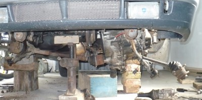

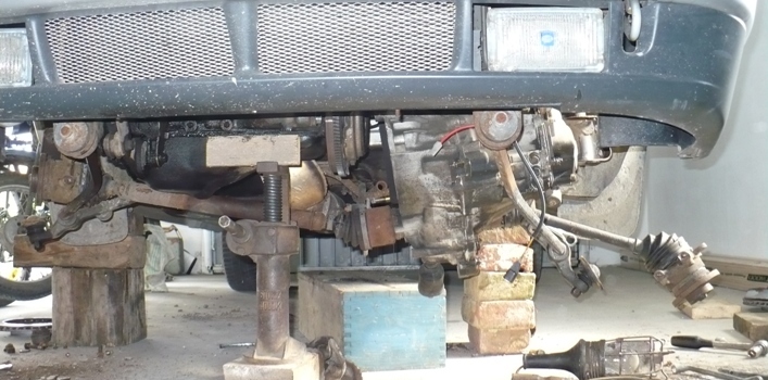

No mám to rozdělaný v garáži.Zatím na špalkách.Mám v plánu podstrčit takovej vozejček, na něj motor s převodovkou , pak vyheverovat auto co nevíc nahoru (klidně až po strop) . kdyby to nevyšlo, tak mám možnost z garáže ven postavit fošńy na kozičky (mobilní rampa) a vytáhnout tam auto přes lano. Jen mám obavy, že "pád" motoru z auta bude neřízenej, páč zeshora to nemám čím jistit.
Nemůžu vůbec rozpojit hadice chlazení.Zdá se že budu řezat.
