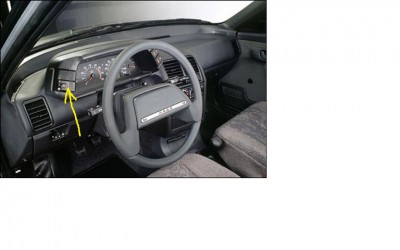

Zdravím chcel by som vymeniť žiarovky vo vypinači čo nejdú..Ako na to klasicky vytiahnuť sa mi nepodarila žiarovka tak neviem či sa rozobere vypinač alebo ako na to ...

DJ Majk píše:Zdravím chcel by som vymeniť žiarovky vo vypinači čo nejdú..Ako na to klasicky vytiahnuť sa mi nepodarila žiarovka tak neviem či sa rozobere vypinač alebo ako na to ...
Kde nic není, ani čert nebere (nevyměňuje). Sepnutí tohoto spinače (světla) indikuje žárovka na panelu nejvíce vpravo dole.

Petr HC, nie je tam ani ziarovka na podsvietenie symbolu??
Příspěvky: 4722
Cory píše:Petr HC, nie je tam ani ziarovka na podsvietenie symbolu??
Není, což mě taky překvapilo :shock:
Příspěvky: 11733
:shock: Na UA som videl podsvietene....alebo sa mi to len zdalo?

Jak ze neni ziarovka tam je normalne prave chcem zmenit za inu farbu nechcem to mat zelene :-D len tu ziarovku neviem vybrat

Podsvícenej symbol na spínači samozřejmě je. Barvu ale spíš než žárovka bude určovat nějaká fólie uvnitř.

zelvotron píše:Podsvícenej symbol na spínači samozřejmě je. Barvu ale spíš než žárovka bude určovat nějaká fólie uvnitř.
Mě to nesvítilo, takže jsem si taky myslel, že tam žárovička není. Ale mám ji tam prasklou. Výměna je snadná : Pentilkou, nebo slabším šroubováčkem zmáičknout pacičku a žárovička i s patií vyjede ven . Obrázek
K tej barvě: je tam taková zelená destička z plexiskla.

Tak je to nějaká záhada nebo tam Rusáci dají, co jim padne do ruky. Pro upřesnění : šipkou označený spinač na původním obrázku DJ Majka (spodní) mám dvoupolohový - parkovací/tlumená-dálková a je BEZ indikační žárovky. Spinač nad ním jsem měl jako rezervu pro mlhovky a ten má žárovku se zelenou krytkou (vyhrazená barva indikace pro mlhová světla). Tudíž se domnívám, že sepnutí hlavních světel by NEMĚLO být indikováno zeleně.

Petr HC píše:šipkou označený spinač na původním obrázku DJ Majka (spodní) mám dvoupolohový - parkovací/tlumená-dálková
To máme stejně.

Sepnutí hlavních světel. (rozuměj potkávací) indikováno nijak není. Ale při sepnutí obrysovýh světel se rozsvítí zelený symbol žárovky na přístrojovce vlevo dole a taky podsvícení tohohle (dvoupolohového) vypínače, pokud není prasklá žárovička.

Petr HC píše:Tak je to nějaká záhada nebo tam Rusáci dají, co jim padne do ruky. Pro upřesnění : šipkou označený spinač na původním obrázku DJ Majka (spodní) mám dvoupolohový - parkovací/tlumená-dálková a je BEZ indikační žárovky. Spinač nad ním jsem měl jako rezervu pro mlhovky a ten má žárovku se zelenou krytkou (vyhrazená barva indikace pro mlhová světla). Tudíž se domnívám, že sepnutí hlavních světel by NEMĚLO být indikováno zeleně.
Nejde o indikaci, ale o podsvícení symbolů. To se zapíná s obrysovkama a zahrnuje podsvícení přístrojovýho štítu, podsvícení všech tlačítek, zásuvky zapalovače, hodin (PP), táhla a ovladačů ventilace a tlačítek spouštění oken.
Viz ten spínač mlhovek, ten má v pravý části kontrolku a symbol na spínači je opět podsvícenej.

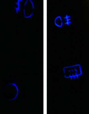

DJ MAJK: vypinac sa da pekne rozobrat, ked zooberies kĺb vypínača, pod ním bude zaliate zelené plexi sklo. Keď ho budeš opatrne po obvode obrezavať alebo vyšpáravať tenkým šroubovákom, pri troche trpezlivosti ho dostaneš von. Prípadne skús opatrne odvŕtať. Keď ho dostaneš von, môžeš tlačidlo podsvietiť farebnou žiarovkou alebo LED diodou. Pozor pri LED kách, ak dáš lacnejšie a nekvalitné, odídu po pár mesiacoch.

A je to tam sklicka ostali povodne zelene ..Ledky su tam modre a pohoda :)
vid foto..
