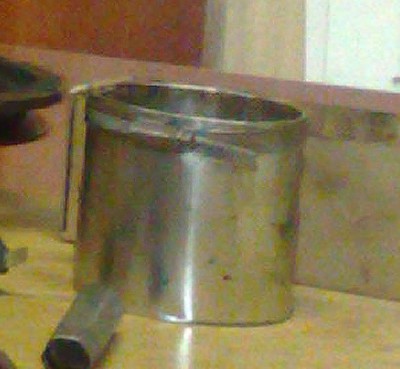

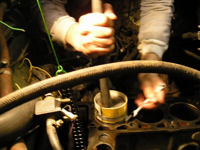

ja jsem si vytvoril z tensiho plechu, jednu stranu jsem zahnul, na pistu, nebo necem podobne kulatym jsem z toho udelal kruh a pomoci dvou eskapasek sesroubovanych do jedne(nemel jsem tak dlouhou) stahnu krouzky, pak to vlozim do bloku a nasadou kladiva zaklepu pist do motoru. odkoukal jsem to od maja :mrgreen:
nasel jsem na jedny fotce. je to ve spatny kvalite, musel jsem to zvetsovat
