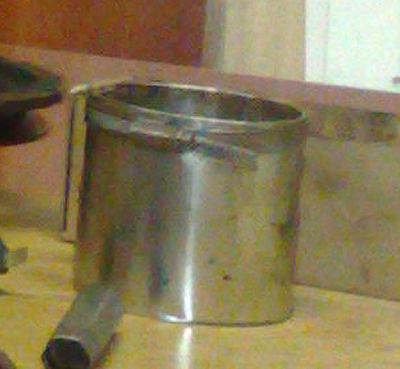

je na to neaky speci postup ?? nemam ziadne pripravky tuma sa o niecom zminuje ale ked nemam co mam robit ?? dostanem ich tam ??
ja jsem si vytvoril z tensiho plechu, jednu stranu jsem zahnul, na pistu, nebo necem podobne kulatym jsem z toho udelal kruh a pomoci dvou eskapasek sesroubovanych do jedne(nemel jsem tak dlouhou) stahnu krouzky, pak to vlozim do bloku a nasadou kladiva zaklepu pist do motoru. odkoukal jsem to od maja
Tady to máš názorně. Je to zhruba od 5:30 min.
