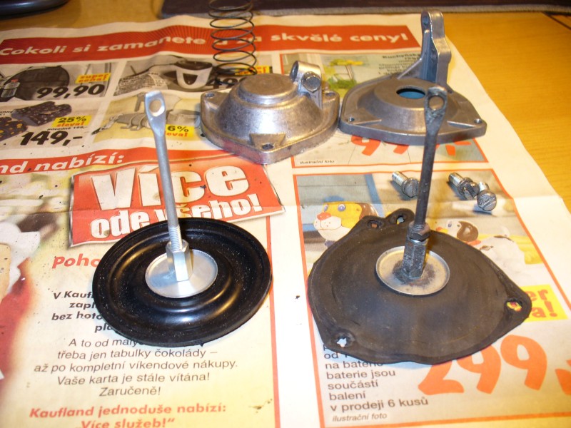

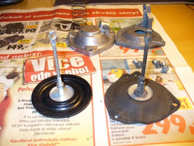

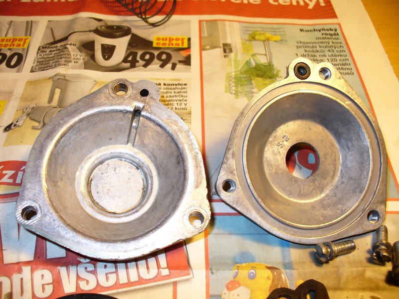

teď jsem chtěl vyměnit membránu podtlaku pro 2. komoru, ale je trochu jiná než původní a kolem spoje "potrubí" to netěsní, dá se to nějak utěsnit nebo tam mam radši nechat původní?
popest
Příspěvky: 361
Registrován: úte led 09, 2007 18:37
Bydliště: Žatec
Příspěvek od popest »
Pokud si dobře vzpomínám tak když jsem dělal svůj karbec, tak to taky na okrajích vůbec nepřiléhalo... Ale to by nemělo vadit. Část, která má těsnit bude asi víc uvnitř.
cackler
Příspěvky: 312
Bydliště: Kladno
Příspěvek od cackler »
ono to nový sice zapadně pěkně do tý drážky, takže tam těsní, ale netěsní tam kde vede vzduch, zkoušel jsem to, že jsem do dal dohromady a ucpal jsem prstem vystup a hejbal membránou a utíkalo to... nepadlo mě, dát tam vyšší o-kroužek nebo namazat silikonem,
