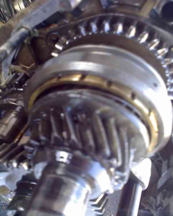

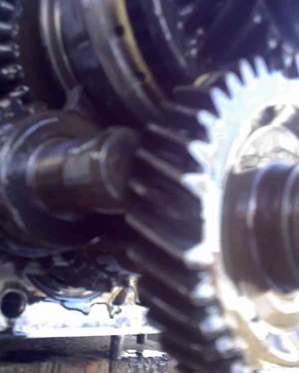

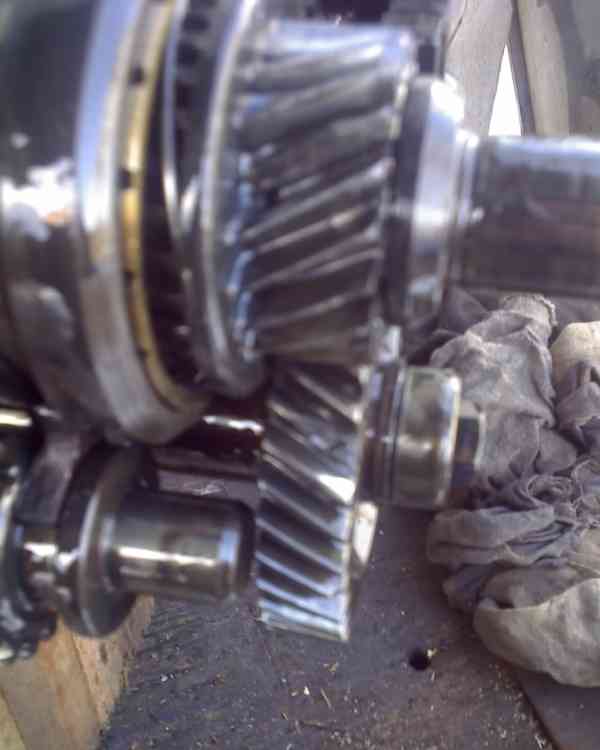

Takže Lada BV má opraveno. Já tedy v sobotu také spravoval - fotky zde. Jak to celé začalo?
Kdybych (blbec) loni na jaře netáhl toho favorita, tak jsem měl svatý klid. Takhle začala oriinální převodovka kvílet. Vyměnil jsem ji tedy za zgenerálkovanou (té vyskakovala pětka, po výměně synchronu, přesuvníku, jádra spojky a ozubených kol na V. stupni byla v pořádku). Na podzim s ní začaly drobné problémy - občas si (ale celkem potichu) zavrčela a zase ztichla. Na začátku prosince si zavrčela trošku víc a tachometr přestal ukazovat. A dorazila se 1. ledna. To začala vrčet hodně hlasitě. Takže 2. ledna jsem měnil převodovku.
Minulou sobotu jsem ji díky pěknému počasí rozdělal a .... však uvidíte sami.
(Obrázky nejsou příliš kvalitní - foceno z mobilu Motorola KRZR K1)
