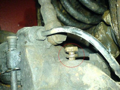

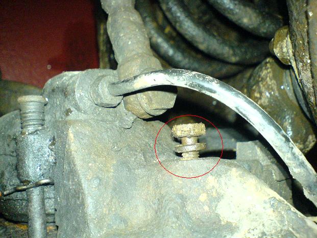

Dneska jsem měl sundané kolo a věc, která mě hned upoutala byla, že vzadu na brzdiči byl povolený šroub a ne zrovna málo.
Ale ani Tůma mi neporadil k čemu ten šroub slouží... Hned mě napadlo, že by to mohlo být i tím, je to tak?
Šroub
Šroub
Жигули навсегда!
Příspěvky: 9454
Tento šroub má držet plechovou pojistku proti otočení brzdové hadice - aby se hadice nepootočila, nepovolila a ty tak byl úplně bez brzd. Tudíž si sežeň ten plechový "bazmek" a dej si ho tam.
Na blokování kola toto nemá vliv!
Příspěvky: 3966
no kedze asi 15 rokov to bez toho plechu chodilo.... je tam na dva veci a ako dobre sa tam dava :D
Příspěvky: 9454
Ano, dává se tam velice "dobře" a pokud se hadice pořádně dotáhne, je tam víceméně k ničemu. Ovšem díky tomu, že se kolo otáčí i doleva a doprava, se může stát, že se hadice povolí - už jsem to viděl a majitel nebyl zrovna nadšený, že mu šel pedál do podlahy :D
Příspěvky: 3966
no povoli sa to len do jednej strany pac do druhej je to na tesno oprete o strmen..ale ma to tam byt.
