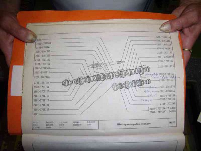

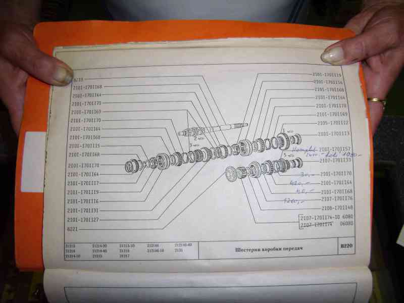

PS: přidám obrázek
, dál to vypadá na zlomenou pružinu v synchronu a s velkou pravděpodobností bude vymačkáno i jádro spojky.wiku píše:5ka sice jde zařadit, ale nezabírá, pouze přeskakují zuby.
Osobně to vidím na kompletní přeložiskování a výměnu soukolí (a těch legrácek okolo) V. stupně.
PS: přidám obrázek
