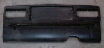

Zadne celo na 2106 mam na predaj a vyzera asi takto:
Roman

Příspěvek od Sid »
Takže je to jasné. 2106kové čelo je úplne inakšie.
