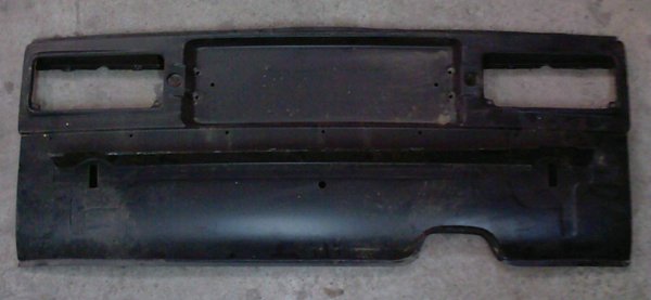

Zdravím. Mám dotaz. Jdou použít blatníky čela a kapoty z 2106 na 2103. Nemám žádný katalog na 2106. Díky za odpovědi
kapoty ano, čelo přední ano, zadní taky ale musí se dát i lampy z 06. dají se dát samozřejmně i blatníky ale tam je problem s předvrtanýma dírama na blinkry atd. ale po klempířskej stránce je to naprosto záměnný. (je i varianta, že jsou blatníky úplně bez jakýchkoli děr - to jsem měl já,takže tam je možnost rozzměřit a vyvrtat podle originálu
