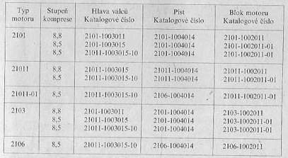

aha inak keby si chcel mam jeden motor na predaj je to ale iba 1200 ma 80 000 ale vise roka to stalo a ma to hlavu s oznacenim 21011 to je hlava s 1300 ze?
oto911 píše: ma to hlavu s oznacenim 21011 to je hlava s 1300 ze?
Toto označení hlavy nemá s obsahem motoru nic společného . Takto je značena "unifikovaná hlava" a montovala se na všechny obsahy .
Typ motoru je na nálitku kde je v.č. (pod rozdělovačem na bloku) . 2101 - 1200ccm , 21011 - 1300 řetěz , 2103 - 1500 , 2106 - 1600 , 2105 - 1300 řemen .
Příspěvky: 11118
S třináctkou, ať s řemenovou (2105) nebo řetězovou (21011) si oproti dvanáctce moc nepomůžeš, to už spíše dej patnáctku (2103). Hlavou s nápisem 21011 se nenech zmást, pravděpodobně to bude unifikovaná hlava pro všechny motory 1,2 -1,6 s výjimkou řemenové 2105, pro informaci přikládám tabulku.
