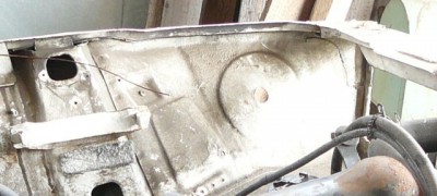

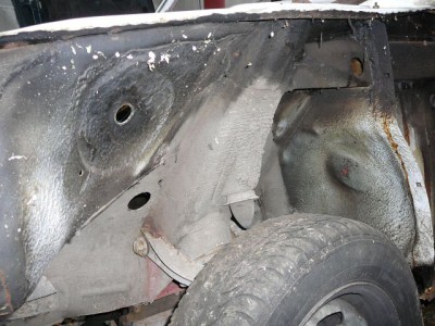

Každý asi má tu svou metodu . Tohle je stav po odsekání blatníků které tam byly po výměně 11 let . Denní ježdění ujeto (340 000km) Plastové podběhy .
Postup : Vše očistit od rzi (nejlépe opískovat) Z blatníku odstranit převozní barvu zdrsnit povrch , 2 X základovka na lehké kovy (zelená) . Přibodovat (průvarově) CO-čkem . Opálené místa znovu okartáčovat a znova základovka . Po zaschnutí řídkyn BODY 9.. (na podvozky) natřít vše a řídkým , aby to všude nateklo . Poté nechat zaschnout a 2-3x natřít/nastříkad hustým .

este pred natieranim (po obruseni/pieskovani) by som odporucal natriet odhrdzovacom a nechat posobit 24 hodin
