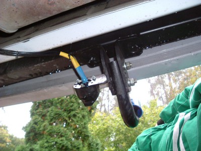

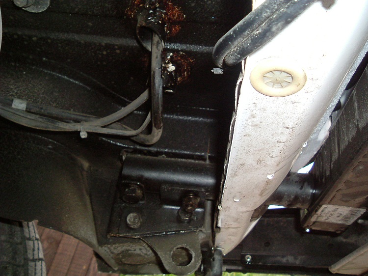

kupil jsem nivu 1.6, rv: nevim, ale je to 4 kvalt, problém je, že je utržená koule. Chtěl jsem vás poprosit, zda by mi sem nemohl někdo hodit foto upevnění závěsu. V prostředku dží na třech šroubech, ale zajímalo by mně upevnění na krajích.

10 roznych vyrobcov = 10 roznych prevedeni, to ale neznamena ze je to "neorigo", presnejsie by som povedal ze Nivy s taznym sa nedovazaju, vsetko sa domontuva tu, takze zalezi na tom, kto je prave dodavatelom.
Toto uchytenie na fotkach mi pride dost chabe, malo by to mat treti bod uchytenia v nosniku na ktorom je obmedzovac brzdoveho tlaku, tak je to "origo". Ovsem na tahanie vozika s hmotnostou uvedenou v TP staci aj toto, na uchytenie gurtne na tazne a vytahovanie niekoho v terene nie.
21043(reinkarnacia), 2105 1.3k(svagrov), 2110 1.5 16V, Niva(rozobrata), Chevy Niva 1.7i, Priora1,8+, BMW e36 328iA,  Fiat Tempra 2.0i.e, 4x4
						Ještě k tomu byly další úchyty do těch samých nosníků. Jenže tam nešly, protože nosníky zahýbají a překážejí podběhy. Tak jsem se na ně zatím vykašlal. Stejně mám nebržděný vozík 330kg. Ale táhnul jsem tím stodvacítku na prázdných gumách do šrotu a nic neprotestovalo. Neprotestovali ani na STK.

Nechcu strašit, ale toto tažné zařízení je snad nejhorší co sem měl možnost vidět a taky mě leží už přez rok v rohu dílny (kdyby měl nekdo zájem  ). Pokud budeš tahat vozík cca 300kg tak to snad vydrží, ale pokud něco těžšího a budeš potřebovat s tím šibovat dopředu - dozadu ... tak se to za chvíly vyvaklá a poškodí ti to kastlu. A ty úchyty co si tam nedal tak hleď okamžitě namontovat nebo to urychlíš. BTW: to tažný je těžký jak kráva a je to páka na kastlu už samo o sobě bez vozíku. Pokud bude někdo kupovat tažné , tak ať je uchyceno i středem (vypadá to jak vidle) a né jenom tato náhražka místo nárazníku.
						Neviděl bych to tak zle. To tažné musel někdo zkonstruovat a někdo homologovat do 1500 kg / 75 kg na kouli. Oproti sériovému uchycení nárazníku je to výrazně zpevněné. Těžko se vyviklá podložka o průměru 50 mm a tloušťce 5 mm. Celkem tam vidím 4 šroubové spoje na každé straně. A i sériové uchycení nárazníku obsahuje tažné oko, které musí utáhnout vlečený automobil. Stejně uchycené je i tažné oko vpředu, a to musí utáhnout Nivu. Ale jinak souhlasím, tohle tažné je nejlevnější a tudíž asi i nejhorší. Nicméně řešení, které je na foto, utáhne asi víc, než tažné, které jsem měl na feldě.
ja som tazne oko vpredu na jednej strane roztrhol, na druhej je natiahnute do nevidaneho tvaru. Teraz to mam uplne prekopane pre uchytenie navijaku...
Vzadu som seriove uchytenie narazniku vyviklal natolko ze naraznik chodil hore-dole 10cm a tiez som to musel uplne prekopat a nepomohlo ani spojenie jaklom s dalsim nosnikom. Pri zatazeni sa stale hybe.
Pokial sa nestane nic nepredvidane a bude sa s tym naozaj iba tahat vozik tak to vydrzi, pokial ta co len raz budu za to vytahovat z poriadneho blata tak to pojde do prdele....

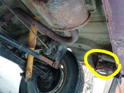

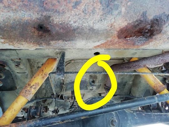

Zdravím Vás neviete mi poslať nejaké fotky alebo postup kde sa upevňuje ťažne ? kúpil som nivu r. v. 2004 a chcel by som tam dorobiť ťažné, Ďakujem

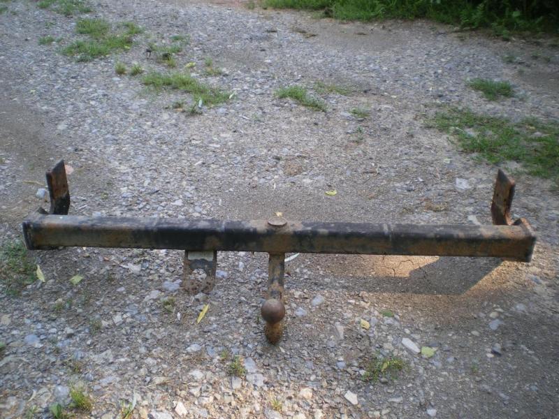

V té první foto by měla být ještě guma jako doraz nápravy, to nic, to druhé je jen na uchycení držáku nárazníku, to taky nic. Já měl dva typy tažného, jeden držel na třech bodech asi po 4 šroubech skrz podlahu s protikusem ze silného plechu, a druhý měl jen jeden bod a držáky k těm trubkám k nárazníku už za karoserií venku origo v servisu navařených...
To druhé mám doma ale bez papírů, kdyby někdo chtěl... Foto až v pondělí...
