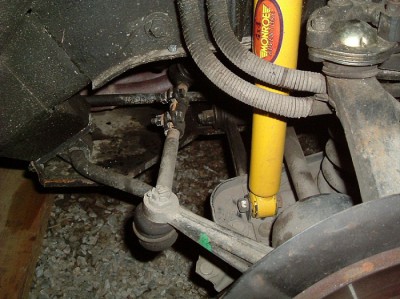

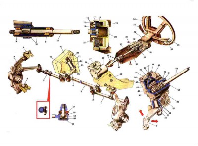

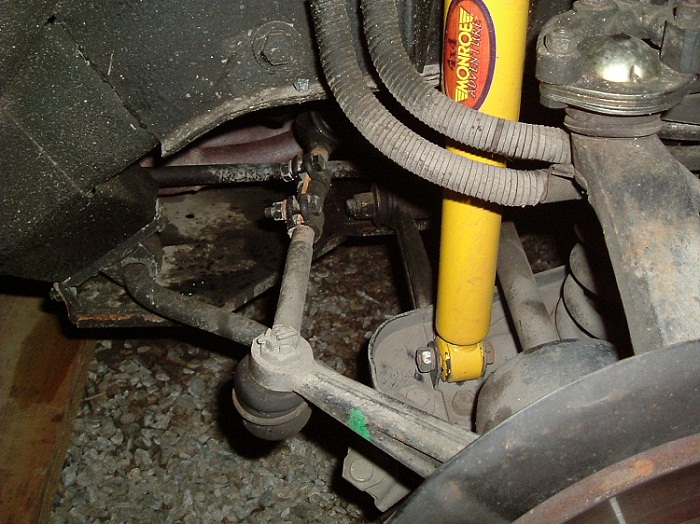

Příspěvek od veliz »
Na mé nivě byl originál delší čep řízení jako vnější, zatímco ten kratší byl uvnitř. Na obrázcích je tomu ale přesně obráceně. Jak to má být správně, nebo je to snad jedno? Liší se nějak čepy řízení na pravé a levé straně auta?
vik2
Příspěvky: 1904
Bydliště: ChomutOFF
Příspěvek od vik2 »
ja to tak taky mel, jako ty. nicemu to nevadilo.
ale tu spojovaci trubku bych otocil sroubama dolu.
mam takovej pocit ze pri urcitym rejdu a zatizeni kola ty srouby chytaly o nosnik.
Majovi urcite ano. Ovsem na druhou stranu ja mel upravy a majo extremni upravy,,, takze tobe to mozna nebude delat.
