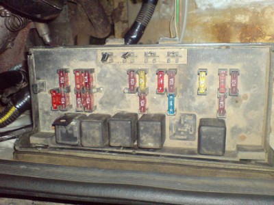

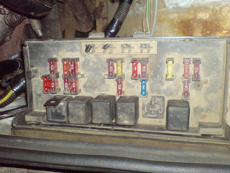

hmm tak na ten alternator sa pozriem... ale asi az cez vykend... no furt mi nejde do hlavy preco kontrolka pri pretoceni kucikom nesvieti... cim to bude ?? alebo to tak ma byt ?? pretoze kontrolka tam je ale zacne sa rozsvecovat az ked ma auto vecsi odber (dialkove svetla,radio,topenie) a vlastne ktory kablik je na tom altiku naco ? mam v tom zmätok...pridavam aj fotky tej poistkovej skrinky je trochu spinava pretoze ked som auto dotiahol domov tak uz na nej ten plastovy krit nebol.. a je to fotene po tme tak pardon za zlu kvalitu...

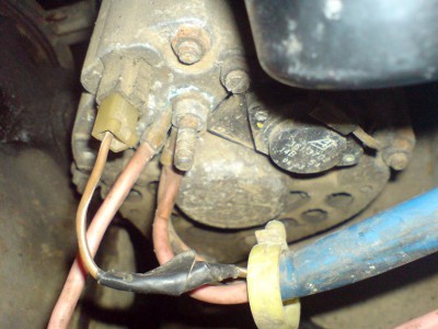

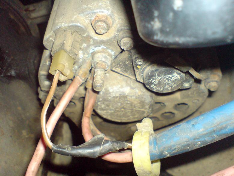

Panenko skákavá, to auto bylo pod vodou nebo co? Jinak mě fotka nesvítila když jsem vytáhl ten konektor co je na fotce nejvýše, pokud se nepletu....

Altík je klasický 1.7i . Na kontrolku musí jít + a z kontrolky to vede rovnou tím jedním kabílkem s fast-on em do altíku . Pokud ti kontrolka nesvítí , žárovka je dobrá a je na ní po otočení klíčku +12V , tak je špatně uzemněn regulátor (ta věc s kulatou černou čepičkou) na fotce . Drží na dvou šroubech . Vše vyčisti a skontroluj délku uhlíků . Regulátor se dá při trocha šikovnosti vyndat i bez demontázě altíku . Pouze odpojit bateriji .

Teď mne napadla rychlá zkouška obvodu kontrolky . Vytáhni ten káblík z altíku (ten Faston) a "dej" ho někam na kostru . Zapni klíček a musí svítit kontrolka . Ve dvou se to dělá lépe (jeden kouká a druhý "škrtá" konektorem o kostru) .
Pokud se žárovka naplno rozsvítí je vada v altíku . Kostra (zaoxidováno) , uhlíky , regulátor .
