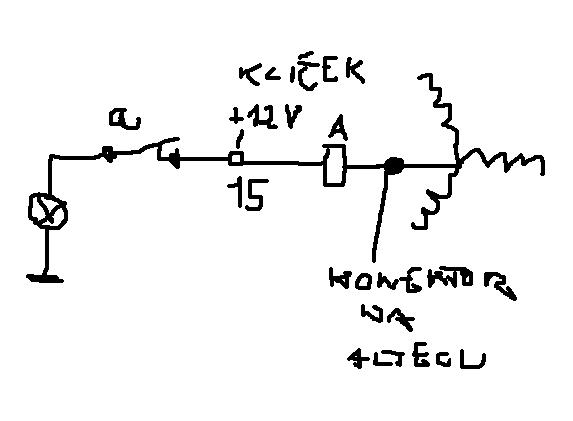

děkuju ale potřebuju nějaké schéma zapojení
Příspěvky: 11132
Tutaj, mmj. kdesi jsem slyšel, že prý má jít o relé 6V, ale co je na tom pravdy? Ve svém to nemám a do krabice po žlutém se mi nechce. Na točivé stroje jsem zrovna ve škole chyběl, píp.
No bo si to bere fázový napětí, a normálně se usměrňuje sdružený. Jde-li o stejný relé jako v 03, tedy RS 702, pak jeho jmenovitý napětí je 12V, ovšem kontakty rozepínají již při 5,5V...
Něco málo o tom jsem napsal do tý mý ročníkovky ;)
Roman

Pokial si dobre pamatam origo rele co ovlada kontrolku je 6 voltove rozpinacie. Na 05, kde povodne nebolo nainstalovane som pouzil 12 voltove a kontroka fungovala asi 3 mesiace, potom ani bohovi. Myslim, ze ked sa najde 12 voltove rozpinacie rele, ktore spolahlivo spina pri cca 6 voltoch, tak to bude fungovat.

Koko Loko píše:Tutaj, mmj. kdesi jsem slyšel, že prý má jít o relé 6V, ale co je na tom pravdy? Ve svém to nemám a do krabice po žlutém se mi nechce. Na točivé stroje jsem zrovna ve škole chyběl, píp.
Teda Yellow Bird: :shock: :shock: :shock: Já teda maluju rukou a pak to dávám do scanneru, ale Tvůj výtvor v Paintbrushi teda stojí za to :!: :lol: To by nepřelouskala ani moje babička :D :D :D . L.
Že jo, taky jsem si hned všim, že máš zdatnýho konkurenta :mrgreen: Klíček je jasnej, ovšem co asi znamená konektor na 4okou :dontknow: :mrgreen:
Roman
Příspěvky: 1285
Bydliště: Kralův Dvůr
Příspěvek od Roman »
Tipol by som si " konektor na deklu " ale len preto ze viem, ze ten konektor je na zadnom veku altika :D
