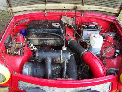

Konecne se mi podarilo se se sem prihlasit a chtel bych se o neco podelit procoval sem na motoru trabant s jednobodovym vstrikovanim paliva cely projekt je uz vice mene hotov nepocitam kosmeticke veci ktere jsou casove zbytecne narocne a doladi se az uplne nakonec kdysi sem tu nekde na foru cetl o podobne veci a to trabantu se vstrikovanim do ultralehkeho letadla pokud o tom nekdo neco vite prosim o blizzi info dekuji

bohuzel nebyl cas motor namontovat do auta..tady to bylo pro prvni vyzkouseni daleko jednodussi..tak proto jinak je motor ale nachystan a v aute se bude zkouset v zimeJelen píše:Celej ten peklostroj z druhýho videa vypadá fakt hustě. Jak ze šílenýho Maxe. Super práceO motoru v letadle by měl vědět něco Saša.
jinak sem to sem dal take proto ze jsem tu cetl par napadu namontovat vstrikovani do vozu lada na starsi motory nevim kolik napadu se uskutecnilo...ja sam sem nekolik modelu mel 2101 pak 2102kombi 2103 1500ccm 2104kombi s necim sem jezdil neco bylo jen na blbnuti

Konstruktéři a známý z letiště (J.Mevald a O.Smola) zabývajícími se úpravami motorů pro letecké účely mimo jiné skoušeli vstřikování pro "letecký" motor Trabant . Bez těhle skvělých motorů by mnoho lidí nelétalo . (Jak se říká "byl to jediný letecký motor který se montoval do aut") Nevím přesně jaký typ vstřikovače byl použit (pouze vím že jeden) a ten nedokázal ani při plném otevření (trvale + bez pulsů) a 3 bar paliva "nakrmit" motor v plném výkonu , byl prostě chudý . Poté odešel "jejich" odborník přes elektroniku do zahraničí a projekt tím zapadl do propadliště dějin .
Máš SKYPE ? Systémům vstřikování a jak co funguje rozumím tak by jsme mohli dát řeč .
Ještě k použití Lambdy : V tonhle případě (2T) nelze použít , z důvodu fungce dvoutaktního motoru kdy je ve výfuku část bohaté nespálené směsi , která se poté protitlakem vrací zpět do válce výfukovým kanálem a podílí se na dalším "plnění" . Proto by sonda "hlásila" stále BOHATOU směs a ŘJ by jí dále ochuzovala i když by motor běžel vlastně na sněs chudou . U 2T se musí bohatost měřit jinou metodou .
Jinak je vstřikování možné , ale chtělo by to někoho kdo umí naprogramovat procesor . Vím jak udělat ŘJ ale neumím napsat program . Dokonce bych se mohl zeptat a zařídit "odbrždění" takového motoru .

zdravim te ja o te lambda sonde vim a mel sem prave strach co to bude delat ale na diagnostice to meri a pohybuje se to v mezich..a motor taky bezi bohuzel jsem to nemohl vyzkouset na silnici ja jinak ziju v anglii a na tomhle sem delal ted kdyz sem byl v cechach na dovolene s zivenim motoru jako takhle nevim vykon nemam kde zmerit ta brzda by byla supr..ja to jen projizdel jak je videt na videich a ten druhy motor s vetsim obsahem ma oproti klasice s karburatorem co tam byl slusnej zatah je to videt i na videich taky by me zajimaly emise...ja cely tento projekt stavim do auta..v letadle je uplne odlisny provoz toho motoru cetl jsem o tom tady nekde u vas na foru..a ted se me podarilo zaregistrovat tak sem to sem pridal..jinak skype mam.... jiri.krbec zakze kdykoliv vecer po praci muzeme popovidat diky za reakce Jirka

Dlouho jsem tu nebyl ale pokud na to nekdo koukate tak motor uz najezdil prvnich 200kilometru
