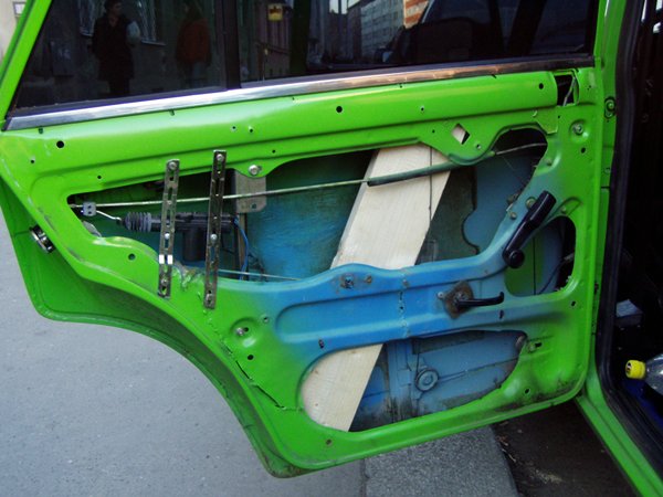

Zdravicko mate niekdo nejake fotky ako nahodit central do 2105 tky?....Vopred dakujem potrebujem len tie uchyty ako spravit a podobne...

Úchyty připneš kam zrovna budou vycházet, důležitý je aby se servo nehýbalo protože by pak nedomykalo nebo naopak.
Seřídíš je tak že budeš pohybovat táhlem ve spoji a při montáži zkus zamknout dveře a zatáhnout za kliku jestli se neodemknou, u 5ti vodičového serva ti odemknou zbytek auta.
Zadní serva mám obráceně a musel sem přehodit dráty.

nejake specialne uchyty do dveri netreba ?nejake konzoly?

V sadě sem měl takový děrovaný plíšky tak sem každý servo namontoval na dva aby se negiglalo a bylo, dál tam sou táhla a spojky kterýma ty táhla napojíš na origo táhla.
Máš nějakou kompletní origo sadu nebo jenom vytahaný motorky ze dveří??

iba vytahnute serva z dveri z krabickou asi riadiacou jednotkou.....Nemate nekdo foto?aspom nech viem ktoru tycku s ktorou,nejako tak jednoducho lebo ako sa poznam ja by som to zas moc komplikoval a nedokoncil asi :D
Příspěvky: 6456
bez uchytov a tiahiel, navyse to co nazyvas RJ vyzera na tej fotke ako obycajne rele.... hmm... uprimnu sustrast

No tak pokud máš doma kus plechu nůžky na plech a vrtačku tak držáky nebudou problém prostě to servo přidělej nějak ať nevadí oknu, táhlům a tapecům. Pak z kusu silnějšího drátu udělej táhlo na jednom konci rovný a na druhým háček do seva. Připojit ho musíš na táhlo co vede od cuplíku vevnitř na dveřích (ten co s ním zamikáš) do zámku, v předních dveřích je svisle a v zadních vodorovně (aspoň u 01).
No a pak musíš ještě navrtat průchodky mezi dveřma a kabinou a natahat eletriku.

sundej tapecy a podivej se. prijdes na to sam. je to jednoduchy namontovat

Predne som nenasiel, zadne sme robili takto:
Tiahla a upevnovacie pasky si vyrobis, problem budes mat so spajanim tiahiel z auta a zo serva, kedze nemas origo spojky. Ale s tym relatkom, co mas pri tom, ak je to nahodou aj riadiacia krabicka to asi budes mat dalsi problem....

A na přední dveře ani žádné plíšky potřebovat nebudeš - ve spodní části dveří je dost široký plech - stačí navrtat dírky ve správné vzdálenosti a úhlu :idea: . L.

Táhla bys mohl udělat ze špajchen (drátů, špic) z výpletu kol, nebo ze svařovacího drátu třeba. Vhodný tvarování udělá svoje. Jen ať se to nijak nešprajcuje. A jako spojky by šlo snad použít něco z elektrikářských čokolád větších rozměrů... pokud by se daly nasadit na původní táhlo.
Příspěvky: 4056
spajacu svorku kupi v nehakom obchode typu bau..x horn...ch, klasicku malu co sa spajaju lanka. je to tvaru do U a na konci su zavity s matickami plus ukoncenie...
