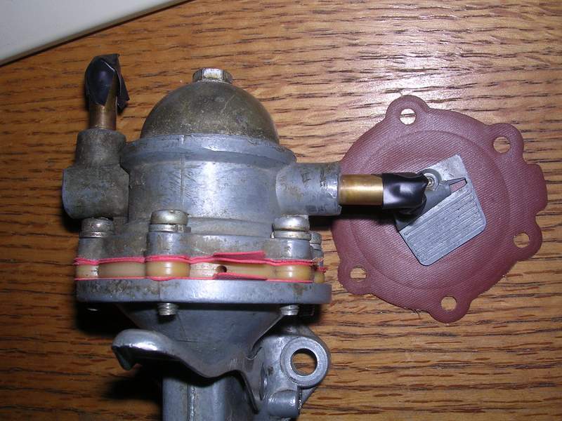

Mebrána je to těsnění co je na té dolní pumpě vidět i z "venku"?Nebo je schovaná uvnitř?
Co se těm mebránám vůbec děje?To ona jako způsobí zavzdušnění nebo jak?
Lynčuji se za absenci chytrých knih :roll: ,do prázdnin si musím obstarat.
Jo, to je to, co je vidět. Ona pumpuje nahoru a dolu, jsou tam dva jednocestné ventilky, které dovolí nasát, ale ne vrátit z5 do nádrže. Dá se i samo-domo vyrobit, třeba z takovejch těch starejch pevnejch venkovních ubrusů, jako by igelitovejch a látkovejch zároveň.

No, cestou výroby z těch ubrusů bych opravdu nešel ... jestli si tedy nechceš vyrobit podpalovač, bohatě stačí nekvalita nových. Analyzuj toto http://forum.ladaklub.com/viewtopic.php?t=3974&start=0 . Z obrázku je patrný tvar membrány i jejich počet a umístění na čerpadle, při koupi nových většinou stojí misky a mezikruží za prd, bývá to neodjehlené a křivé, proto doporučuji jen výměnu membrán, to ořezávátko do sestavy nepatří, je použito jako zátěž, aby membrána držela tvar.
No ty ubrusy jsou vyzkoušená věc. Ale pokud máš v okruhu někoho, kdo má náhradní pumpu, tak ji rovnou vyměň a starou můžeš zrepasovat Je to i rychlejší. Ubrus je samozřejmě pro extrémní případ v džungli, abys dojel, jde to i z igelitky. Ale prodává se ta hmota, ze které bys to mohl vyříznout a udělat nový.
