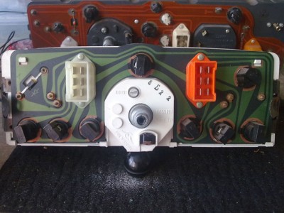

Chtěl bych poprosit někoho, kdo by mi dokázal popsat zapojení na zadní straně budíku z 2107, mám tím na mysli na který konektor mám co zapojit. (chtěl bych se pokusit jí dostat do 2101)

mam tu 3 rozobrate budiky 07 (z toho jeden s tlakomerom oleja) a mam to inak ako ty (ide o konektor na pravej strane

ondrej.fila píše:Chtěl bych poprosit někoho, kdo by mi dokázal popsat zapojení na zadní straně budíku z 2107, mám tím na mysli na který konektor mám co zapojit. (chtěl bych se pokusit jí dostat do 2101)
Ondro: já nemám vychozenou žádnou elektro, jsem obyčejný hnojař-ekonom :D .
Ale není nic jednoduššího, než vzít multimetr a proměřit všechny cesty na plošňáku (jen pro opřesnění: na Tvém obrázku je přístroj s ekonoměrem) na piny konektoru. Poté můžeš přemýšlet, resp. proměřit, který pin v konektorech sdruženého přístroje 2101 je kam zapojen a v návaznosti na to můžeš stvořit "přechodový kabel.

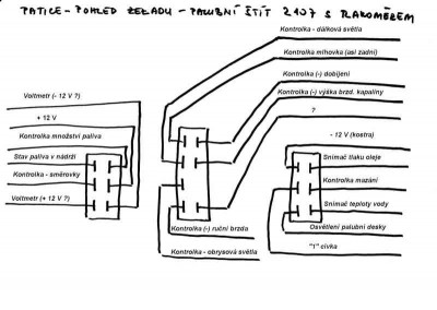

Pro ilustraci - zde nějaké schema (přestože mám auta s ekonoměrem :D ):

Většina spojů desky se dá vysledovat i vizuálně, kde by byla nejistota, tak radši proměřit.
Potom najít patřičné vodiče v původní instalaci, připojit zástrčky (asi z nějakého vraku). Odlišnosti v elektroinstalaci samozřejmě budou, ale to se musí řešit na místě, od stolu na dálku asi těžko existuje nějaký instatní způsob.

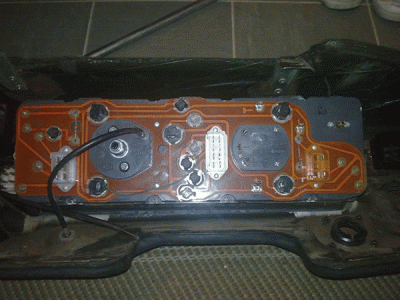

Chtěl bych někoho opět poprosit, kdo by mi dokázal popsat zapojení na zadní straně budíku z 2101 ( mám už proměřeno, tak jen pro jistotu :wink: )

ondrej.fila píše: ... mám už proměřeno, tak jen pro jistotu
Koukám, že pán je vtipálek :axe:
Já, přestože vím, které kontrolky a jaká měřidla jsou z druhé strany panelu si netroufám (jen tak - podle obrázku) přiřadit popisky k jednotlivým pinům :( . L.

L:no nevadí, jelikož jsem jsem panel včera vytáhl z mé 01 tak jsem neváhal a vzal multimetr, promeřil a zjistil kam bude co připojeno (ale nejsem si tím až tak na 100% jist)
