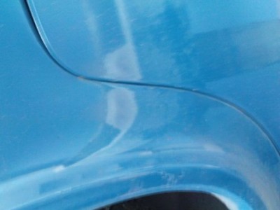

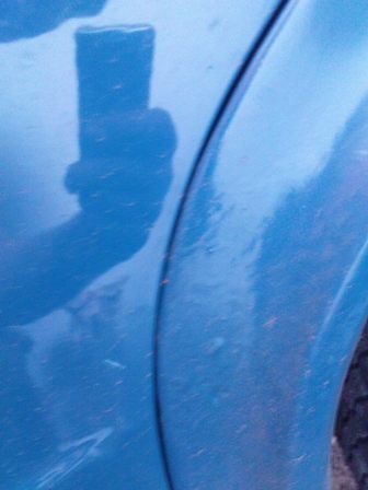

moje dveře u 2101 se mi zdají nějake pofiderní. mam uplně kov na kov a nemuzu ani zvednout, protoze pak drhnou o horejsek, ale ridice a spolujezdce jsou dobré, dost mista pod listou a i mezery okolo. co s tim?

Asi nic, pokud s nima nejde nekam soupnout. Mel sem to na jednech dverich to samy. Budto sou spatne dopasovany blatniky nebo mas ohlou prdel nahoru :mrgreen:

kubahosi, blatniky jsi měnil??.
Příspěvky: 11682
no, tazko radit, ale pravdepodobne bol meneny blatnik...brusit z dveri je nezmyslel, rovnako ako brusit z blatnika, resp. lemu. Skusit zaklepat kladivom, ale nevyhne sa to gitovaniu a striekaniu. To by uz bolo lepsie odbrusit zvary a nahnut cely lem dozadu a privarit. Ma niekto iny napad?
Pokud je to kov na kov, tak se ti to tam za chvilku odře a půjde to do kytek. Vypadá to, že je to pěkně křivý, jak píše Malda, blbě dopasovaný blatníky, pokud to nahoru nejde. Zkus se podívat, jestli někdo nepodložil panty dveří, třeba ty to šlo dopředu. Co přední dveře, nemají zas větší mezeru? Jestli by nešlo kopnout do sloupku.

Jelen: Predni se mi zdaji dobry uplne krasne se zaviraj atd. jen ty zadni nevim co s tim

No pokud to je puvodni, tak to musel nekdo naborit na prdel nebo nevim. Kdyz to mas na obou stranach stejne .... A brousit nebo klepat je asi blbost. Stejne to mas tunynkkaru, tak je zavar a mas po problemu :finga:

nahod foto celejch dveří a aj třeba i celeho boku

mam tu foky na tomhel odkazu se mrknete

na tech fotkach nejsou nikde prave zadni dveře moc videt
Podle fotek se domnívám, že by zadní dveře zvládly jít o půl cenťáku nahoru bez problémů. Porovnej tu horní stranu předních a zadních.
