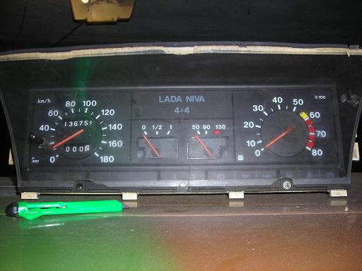

tu je pristrojovka, altik je klasický iba regler už je menený myslím za tyrristorový?

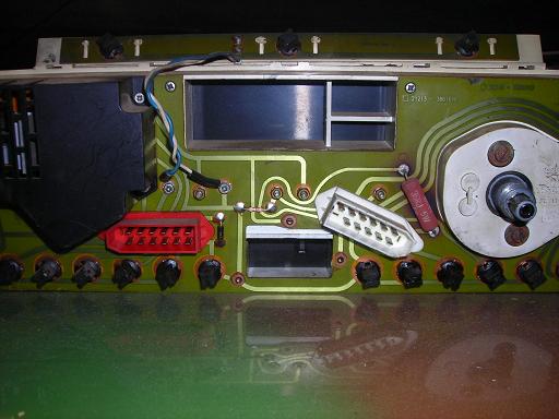

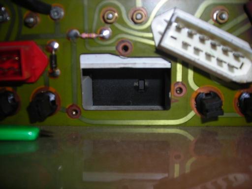

takze ted koukam na tvuj dotaz... mel sem to prave rozdelane, mam stejnou pristrojovku a do toho otvoru co tam mas prijde osadit tisteny spoj s takovym obvodem/v tom se nevyznam/ je tam svab a nejake odpory ci co, cele je to to uchycene tremi sroubky, ktere zaroven slouzi jako kontakty mezi tim obvodem a pristrojovou deskou... misto zarovicky je tam cervena leddioda... to je vse co jsem zjistil...sehnat se to bude nejlepsi asi z jine pristrojovky...nevim...

Zejtra vytáhnu přístrojovku a mrknu se na to.
