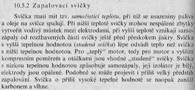

Příspěvky: 11129
Pokud bude kabel odporový a svíčka též s rezistorem, je nebezpečí, že by jiskra už nemusela být vyhovující. Pokud by jsi dal neodrušené kabely a obyčejnou svíčku je nebezpečí, že budeš rušička. Bylo by též vhodné, aby jsi si pořídil nějakého Tůmu přes Samaru, snad něco takového existuje. Též pohledej na fóru, neb tato problematika se tu řešila již několikrát.
