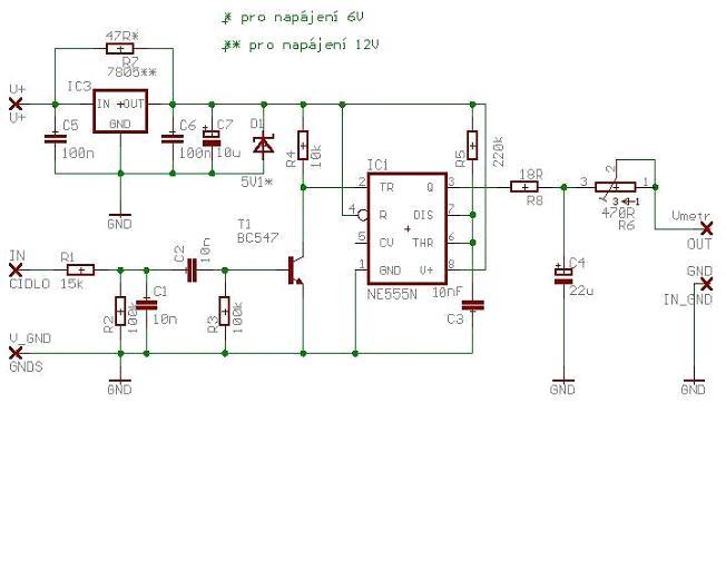

Petr HC
Příspěvek od Petr HC »
Na obrázku je klasické zapojení analogového otáčkoměru, kde místo integrovaného obvodu NE555N bývá někdy monostabilní klopný obvod (MKO), složený obvykle ze dvou tranzistorů , kondenzátoru a několika odporů. Součástky vlevo nahoře slouží k napájení a ochraně před přepěťovými špičkami, součástky vlevo dole slouží k přizpůsobení tvaru impulsu ze zapalovací cívky pro MKO. Závady v ukazování otáčkoměru může způsobit kterákoli součástka nebo „studeňák“ jak psal Saša. Nejpodstatnější vliv na správné nastavení otáček mají RC obvody R5 –C3 (časování MKO), R8 – C4 (integrace pulzně-šířkového výstupu Q z MKO) a předřadný odpor ukazatele (měřidla) R6. Nejpodezřelejší součástkou (z hlediska poruchovosti) je integrační elektrolytický kondenzátor C4, který časem „vysychá“, ztrácí kapacitu a tento jev je silně závislý na teplotě okolí.
