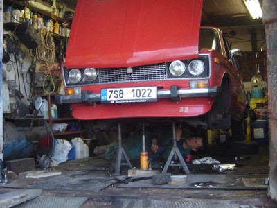

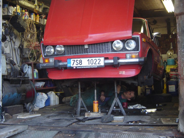

S Ivem jsem byl dohodnut,že k němu přijedu na víkend do Vratimova a uděláme výměnu převodovky ze 4 na 5q.Na to jsme se dohodli ještě na podzim.
Cesta do Vratimova byla v pohodě,pořád tacho 100(takže jsem sotva předjížděl kamiony),spotřeba neuvěřitelných 7,2l/ 100km.
Na řadu přišla práce,vyndat převodovku.Už zde nastaly malinko problémy neb na autě je téměř vše origo a ne všechny šrouby šly snadno povolit.Převodovku jsme nekonec dostali ven( píšu MY,ale byl to vlastně Ivo,já tam byl podržtaška a podavač klíčů).
A zde nastal HLAVNÍ PROBLÉM!!! Ivo totiž v garáži měl 3 (slovy tři) 5q převodovky a zapomněl,která je pro mne.Šlo totiž o to,že jedna docela hučela,druhá brutálně hučela a ta třetí,tichá,má špatné synchrony na trojce- a tu jsem chtěl.
Jednu převodovku Ivo vyloučil a zůstaly dvě.A která do auta?Jedna očištěná,druhá špinavá.Nastaly spekulace.Že ta čistá asi bude ta pravá a že jí Ivo očistil,protože věděl,že se bude montovat do auta mě.Tak jo,to zní logicky.
Nastala montáž 5q do auta.Dělalo se pohodovým tempem,kafíčko,cigárko.Potom přišla na řadu zkouška a úsměvy,hlavně aby to nebyla ta hučavá převodovka.Šance 50 na 50.
A jak myslíte,že to dopadlo???Samozřejmě,že byla namontována ta nesprávná převodovka.Už na rozjezdu se to rozhučelo jak vyhrkaný trolejbus.
Takže převodovka ven(45 minut),Ivo byl jak rychlík,ani jsem nestačil očistit tu druhou.Převodovka dovnitř,už byla tma a na podporu ducha i těla se otevřela láhev Myslivce.A taky začínala být zima,tak proč ne,že?
Pak už vše bylo ok.Proto takové ponaučení,když taháta něco z auta,co je vadné a hned to nevyhodíte,dejte si k tomu cedulku,co s tim dílem je.Možná předejdete komplikacím jako my.
Ale na druhou stranu.K výměně převodovky Ivo ještě stačil vyměnit brzdové destičky,zadní pružiny,dalo se druhé zrcátko,ostřikovače a ještě nějaké drobnosti.Také během práce nás přijeli morálně povzbudit Atex,pak Kopr s Acibukem.
Ale i tak za to všechno patří Ivošovi velký dík a jestli je to možné,tak bych byl rád,aby se mu připsal helpík.
