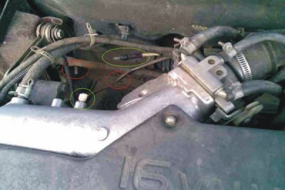

Tak jsem včera ty motorky prohodila a ten jeden je v čudu - budu shánět nový. Aby toho nebylo málo tak jsem musela nahradit dvě hadičky - jedna vede vzduch do motoru (zeleně označeno), ta druhá vede někam dovnitř auta (červená) - netušíte někdo kam a k čemu je? V Ladě říkali něco o ekonoměru či co. Naštěstí mi stačilo koupit jen jednu tu hadičku a vyšlo to na oboje - 125,-kč.
Kluci díky za pomoc :)

Červená - nemám tušení, zkus po ní jít, kam se dostaneš, když tak časem kouknu do auta
Zelená - To nevede vzduch do motoru, ale je to na snímač podtlaku, zatím na všech autech jsem jí viděl zaslepenou (pokud neměly LPG), dlouhou asi 3 cm. 2111 ekonoměr přeci nemá :shock:
Jaký máš rok výroby? tipuju 2001?

Můj drakouš je z roku 2000. Tatík má 111 hatchback (či jak se to píše) r.v. 2006 a ten to má zaslepený. Ta červená vede ze stejného místa jako ta zelená, a končí v autě - dá jsem to nerozebírala - ani nevím jak :-) Ta zelená nevím jestli vede vzduch či co, ale když to bylo nastartěný tak mi to přicuclo prst :-)

Tu "zelenou" na motoru co nejdřív vyměň, nemám tedy tušení kam může vést - určitě do nějakýho senzoru podtlaku, ale nechápu k čemu by tam byl, když na novějších autech tam není.
No v každým případě tu bílou hadičku co nejdřív vyměnit a do tý doby zaslepit, protože jak správně píšeš, saje to tamtudy vzduch, jenže "falešnej" kterej navíc nejde ani přes filtr. A i to pak líp pojede :)
(jo a 111 hatchback je 112 :) )

Už jsem to včera vyměnila :-) Do čeho to vede když tak vyfotím dneska odpoledne.
