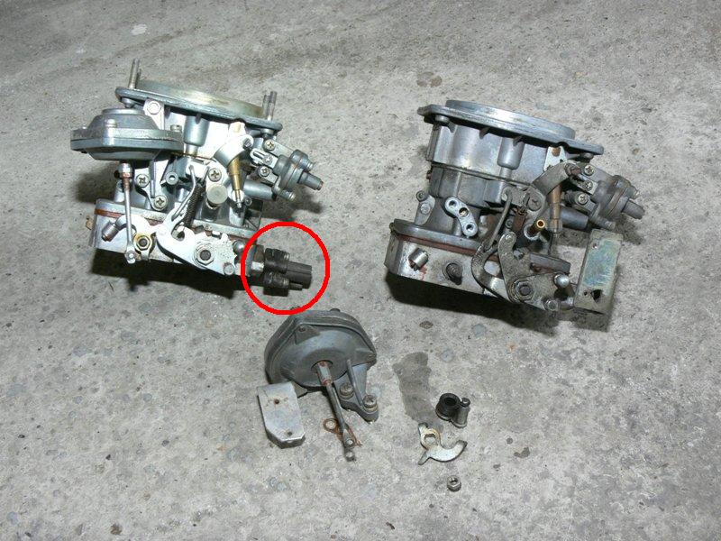

Little Red Riding Hood
Příspěvky: 2585
Bydliště: Olomoucity-Brnotown
Lada Rider, hele nemáš špatnou membranu v tom nesmyslu pro nastavení volnoběhu myslím že to je... je to směrem k podběhu, na spodním dílu karbecu a hned vedle toho byl ten mikrospinač... mimojine jak to máš zapojene na podtlak??.. ja když experimenotval s ozonama tak sem s tim bazmekem měl problém pokažde mi to tam salo, nebo byla dirava membranka..
Lada Rider
Příspěvky: 1067
Příspěvek od Lada Rider »
Little Red Riding Hood, membranu to nema, je to ozon bez ekonomizeru t.j. aj bez podtlaku
Příspěvky: 2585
noto je jasne to sem četl, ale ja nemyslím otvirání druhe komory, ale myslím ten nesmysl... to je to na foce..
Lada Rider
Příspěvky: 1067
to co je na fotke je ekonomizer to je ozon 2107-xxxxxx-30, mne ten bazmek dal majo z ozonu 2107-xxxxxx kde nie je ziadna membrana ani podtlak proste len krutis ako na webri... ekonomizer a podtlakove otvaranie komory su dve rozdielne veci

Příspěvky: 11123
LRRH, některé ozony nemají tu podtlakovost, ale pouze takovou "raketku" s jemným závitem. Označované jsou 2107-1107010-20 či 2105-1107010-20 .
