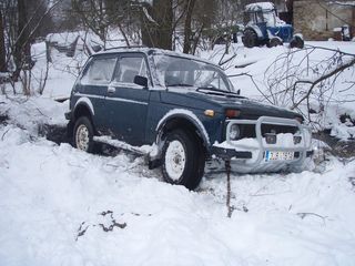

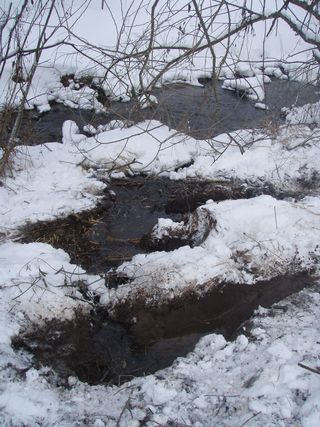

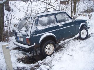

Tažný asi sundám. Jak sem zjistil na evidenčce, tak není zapsaný v TP. Tady nějaký foto. Bohužel sem to vyfotil až po té, co sem to vyházel ze sněhu lopatou. A nesmějte se. FAKT z toho nešlo vyjet :oops: Ale už se mě nasazujou Lassy na disky :twisted:

pěknej terén,co jsi v tý bažině chtěl dělat???

To je furt součástí seznamování. Musíme se spolu trochu poznat, ošahat se :)
