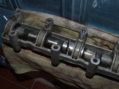

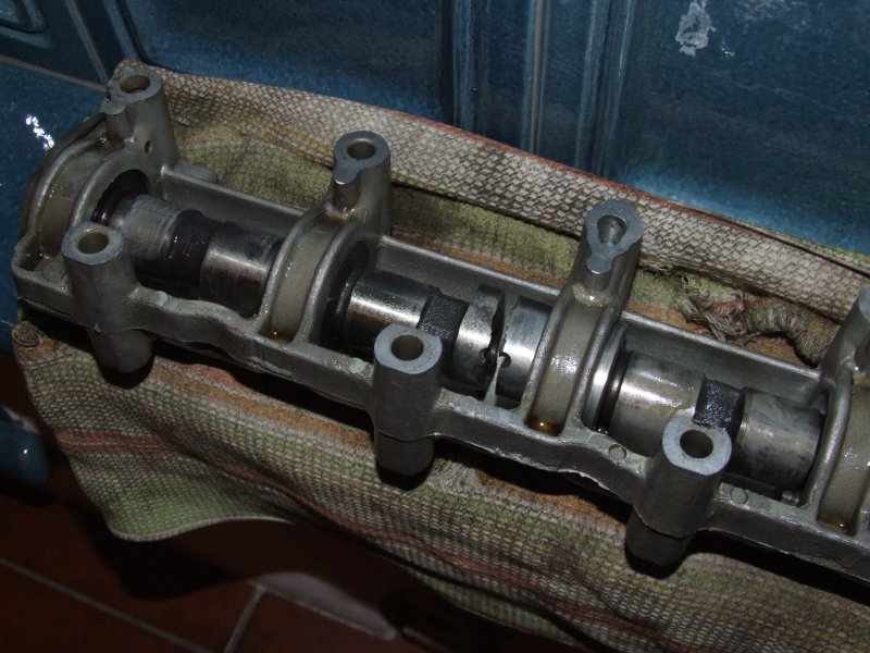

Pátek před polednem. Čeká mě cesta na Křižánky se zastávkou v Chrasti u Chrudimi. Vyrážím z Brna na Tišnov, abych nabral materiál a pokračoval dál přes Svitavy, Poličku do Chrasti a poté přes Skuteč a Svratku do Křižánek.
Má cesta končí v Tišnově u Sokolského domu. Z motoru se ozývá podivná rána a následně motor "umírá". Natočit jej nelze - nemá kompresi. Závadu diagnostikuji jako profouklé těsnění pod hlavou. Nechávám se (potupně) odtáhnout za litrovou Fabií domů a následuje rozborka motoru.
Sejmul jsem ventilové víko, poté vačku, kterou jsem odložil před chladič a šel dál dolů. Jaké bylo moje překvapení, když po sejmutí hlavy jsem zjistil, že těsnění je zcela v pořádku. Po prozkoumání spalovacího prostoru jsem přišel na to, že jeden ventil je "ťuknutý". No nic - ještě že mám náhradní hlavu. Nasadil jsem těsnění, druhou hlavu, na ni jsem dal "její" vačku (je to hlava vč. vačky z druhého motoru - osmnáctky), abych se nezdržoval seřizováním ventilů.
Při sklízení nářadí jsem vzal i původní vačku a nesl ji do dílny. Při odložení na stůl podivně zachrastila. Podíval jsem se tedy pořádně a skutečná diagnoza je zde:

rozpulil si vacku

Tak toto mi hlava nebere :shock: Ikdyz mi kamos rikal, ze na Honde ji poridil zlomit asi na 3x.

Tak to jsem ještě neviděl, ani sem o tom neslyšel :shock: . Luďku, kam ty na to chodíš?

Tak to jsem také ještě :shock: a ani neslyšel . Škoda té práse s hlavou . Skus vyfotit čela toho lomu jestli na to již bylo "zaděláno" z výroby .

Je to původní vačka, nebo koupená nová ?

Saša: minimálně jeden ventil je "ťuknutej" ... takže hlava stejně dolů musela.
M.D: originál vačka (auto je RV 2000)

Tak to je masakr. No sem zvědavej, co mě čeká s mojí vačkou. Je rv. 99. Vyblejskni ten lom. Kolik měla nakroucíno, jakej si jezdil olej a jakej si měl tlak? Co třecí plochy v tělese vačky? Omrknuls? Nic se nestane jen tak. Abys neutrch i tu druhou...
