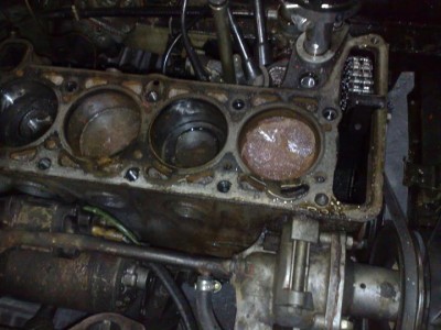

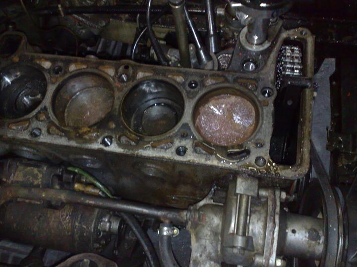

Příspěvek od čmelák »
najdem foto hned to bude
trada aha co to
