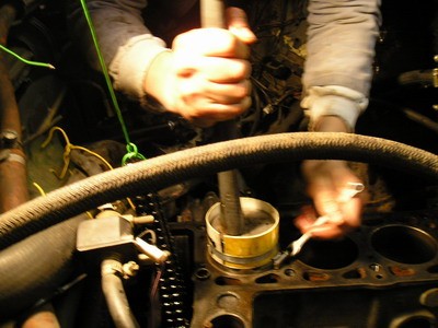

Asi takto:
( piest, kruzky, plech dobre naolejovat a ak mas zarovnavany blok tak trosku zrazit hornu hranu diery aby tam bol trosku nabeh, inak sa moze stat, ze kruzok zlomis )
Naposledy upravil(a) Roman dne úte led 13, 2009 10:48, celkem upraveno 1 x.
Roman
Jasně názorné , akorát tu pásku bych dal o kousek níž .

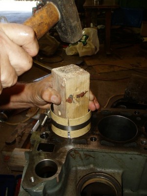

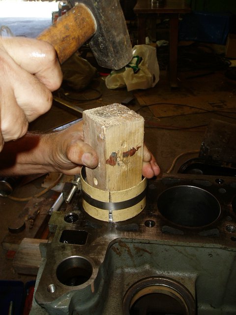

Také mám jednoduchý přípravek - kousek "vodní pásky" o cca 5 mm kratší než je vnější obvod kroužku na koncích naletované 2 matiče M5 - M6 (lépe mosazí, ale udrží to i cínová pájka),které stahujeme k sobě kleštěmi s kulatými špičkami a kroužky padají do válců jak brambory do hrnce .
Marek
Příspěvky: 5356
Bydliště: Třebíč, CZ
Příspěvek od Marek »
Existuje mnoho způsobů. Hlavně na dno pístu ťukat vždy pouze dřívkem a JEMNĚ !!!
