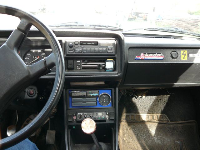

Mněl jsem to takhle . Maik byl na dvířkách přihrádky vlevo od barevného nápisu Lada .(na fotce držák není) . Je lepší si dát externí repro .

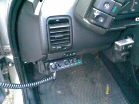

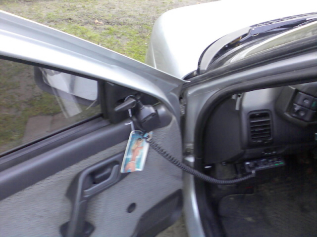

Mám formelku umístěnou na panelu pojistek .Je to sice na levačku, ale nechá se na to zvyknout, maik jsem hodil na dveře- zavěsil na páčku zrcátka a kabel mám navolno položený na prahu pro rychlou demontáž.
