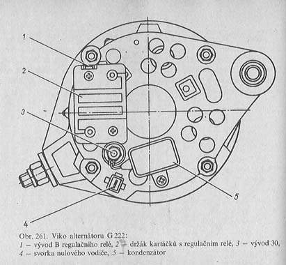

Jaký je přesný postup demnotáže regulátoru na autě?Sundal jsem matku ,podložku a ty dva kábly.Jak přesně dál?
Edit:Nemůžu najít dobré fotky nebo zobrazení G222,jsou tu jen použitelný foto na 221.
Edit2:Tak něco jsem našel,takže regulátor teď drží jen na jednom šroubu?Je to ten plocháč v "pravo dole"?
Edit3:Tak podle jiné fotky je to u 2105 vlevo dole(šroub co drží regulátor),tak či onak se tam normálním šroubovákem nedá dostat,překáží parohy.

Regulátor drží dva šroubky, možná dokonce i s hlavou na křižový šroubovák. Já bych být tebou raději demontoval celý alternátor.
- odpojit silné vodiče, tuším dva s očky pod matičkou na 10ku klíč - 3
- odpojit vodič (faston) relé kontrolky dobíjení (jeli instalován) - 4
- odpojit vodič G67 (faston) z těla regulátoru - 1
- odšroubovat matici horního držáku alternátoru
- sejmout šusplech ze spodu vozu
- odšroubovat matici a vyjmout dlouhý šroub ze spodního držáku alternátoru a spodem altík vyjmout ven

Toto není klasický regulátor, jak bývá třeba ve zdrojích napětí. Tento regulátor měří výstupní napětí alternátoru a pokud je toto napětí vyšší, než nastavené dobíjecí, omezí přes uhlíky buzení rotoru alternátoru - alternátor začne méně dobíjet, klesne napětí. Polopatě řečeno. Navíc tento regulátor není rozdělávací (pokud si dobře pamatuji), takže jediné co bych udělal by bylo to, že bych řádně očistil všechny kontakty - jak regulátoru, tak i na alternátoru, nezapomenout na kostru! (šrouby co drží regulátor), hodil to zpět do auta a vyzkoušel. Pokud toto nepomůže, s klidným svědomím bych regulátor hodil do popelnice ....
