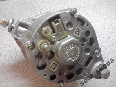

zdravím je to alternator na zigula? dobijí 14V 42A

podla mna ano

Je, starej typ G221 s externím regulátorem napětí.

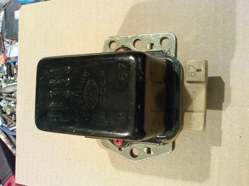

Ak by niekto chcel k tomu krasnemu dobovemu alternatoru, krasny dobovy regler, neposkvrneny montazou do auta, tak je k dispozicii bez prihadzovania za cenu "kup ted" 100 Kc + postovne :D
