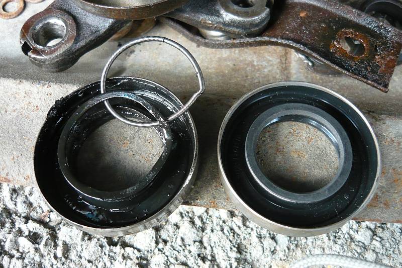

Zadní gufero převodovky jsem vyměnil celkem lehce bez její demontáže, stačilo sundat kardan. Chvíli jsem bojoval s povolením 30ky matice unašeče, nakonec jsem použil fintu zařazení kvaltu a zašprajcnutí klikovky motoru tyčkou v ozubci pro kliku. Vyměnit gufero samotné je na pár minut, už bylo třeba - břit byl na šmelc.

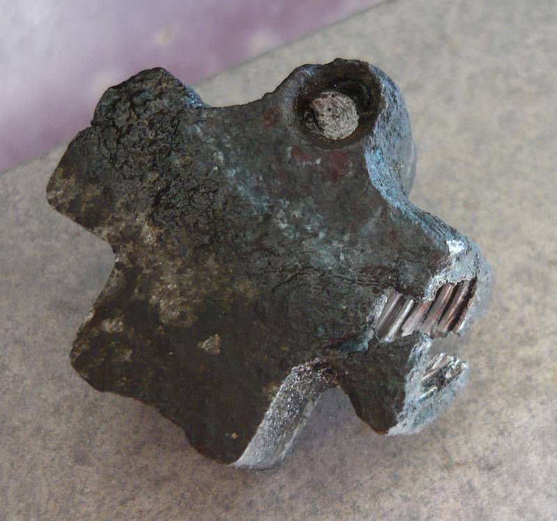

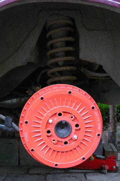

Zadní brzdy jsem udělal komplet až po kostku - ta zůstala (bohužel) původní. Lanovod ručky jsem dal taky nový, při povolování se utrhl. Nové trubky, pakny, prasátka, nové bubny - staré nešly na soustruhu vystředit a byly olámané. Jak říkala paní v autodílech "vy toho žigula budete mít pozlaceného". Jo, a pak ho rituálně shodím ze skály.
Brzdová kostka - hnus největší. Všecko jsem dodělal odzkoušel a jel do Opavy na STK. Ráno před ní ještě pro jistotu pod auto lehl - a ejhle, kostka teče. Zkusil jsem dotáhnout trubku a rozpadla se úplně. Tak jsme sháněli v 7 ráno po Opavě kostku na žigula, nakonec sehnali poslední jedinou až v Krnově. když jsem ji viděl, nevěřil jsem, že bude ok a taky nebyla. Nakonec jsme sehnali jinou, vypadající lépe (a taky 4x dražší "jo pane posledni je, to už jinde neseženete, posledni je, sem vam ji sehnala extra posledni jina neni"), tu se povedlo dotáhnout aby netekla. Pro změnu se při demontáži staré ulomil ten šteft co ji drží, takže jsem novou v zoufalství přitáhl sponou a modlil se, aby na STK nepindali - naštěstí to bylo ok. Původně jsem to měl celé naplánované, že jen přijdu do práce o hodinu později ... nakonec z toho byl celý den dovolené a sváteční gatě zničené brzdovou kapalinou : )

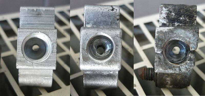

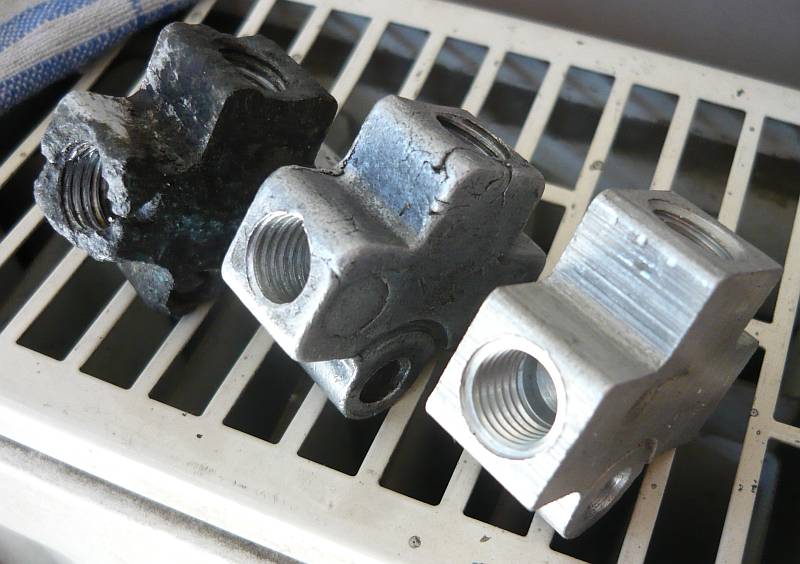

Ještě srovnání - zleva původní rozlomená kostka, "nová" (nahovno) kostka a nová OK kostka.

dvk píše:Ještě srovnání - zleva původní rozlomená kostka, "nová" (nahovno) kostka a nová OK kostka.
to je presne ono. ta blba je nejaka odlita ci co, ta dobra je jako by udelana rozrezanim z dlouheho kusu. presne tuhle zkusenost mam.

jak vůbec může takový šmejd projít branou továrny, a pak mají na něm záviset životy lidí. Setkal jsem se už i s trubkou, která po zabrzdění po délce praskla. Výrobci useknout ruce, a už by takový šmejd co vidím na obrázku nemohl vyrobit. V době, kdy lítáme do vesmíru se vyrábějí a hlavně prodávají takové zmetky. Já bych kontaktoval prodejce aby věděl co za životu nebezpečnou věc prodává a zjistil výrobce a něco pěkného mu napsal, protože je podvodník a prodává nepoužitelný a život ohrožující výrobek.

Tak tak. Pro zajímavost, ten nový nepoužitelný šmejd stál 54Kč + benzín 40km, za tu druhou novou použitelnou si bábuška řekla 169Kč ... v Otrokách na e-shopu mají tu zdá se mosaznou za 66Kč. Jenomže když člověka tlačí čas a musí jezdit ...
Jinak ten šmejd odlitek byl ze servisu známého od známého, takže jsem ho tam nechal, ať si aspoň prohlídne, co prodává. Jak už někde někdo psal .. na co mi je, že jsou díly na Lady levné, když se nedají použít.

Tak ta prostřední kostka je přísná už na pohled, teda. :? Já mam v syslátu ňákou, která vypadá jako ta vpravo, opticky jí věřim, ale nebudu na takovou věc hrabat, dokud to nebude vyloženě nutný po tom, co tady sem tam furt čtu :mrgreen: Když jsem před cca 3 rokama neprošel technickou a rovnou jim to tam nechal, ať to teda opraví tak, abych prošel, tak se s kostkama asi taky nazlobili... Mam jí ňák přidělanou k náprvě těma plastovýma stahovacíma páskama... Budu to muset zase zkontrolovat... :mrgreen:

Parádní víkendový výlet do Jeseníků, 440km, spotřeba 7.3l/100km a autí dostalo nové papučky.

Atex
Příspěvky: 1826
Bydliště: Frýdek-Místek
Příspěvek od Atex »
Papucky se mi moc libi ;-)
