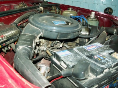

Snáď pomôže táto fotka.

Je to klasicky Solex a nemas zapojeny ekonomizer :wink: Mas tam rozpojeny kablik, ktory snima klapku.

To myslíš ten, čo je pri tom šrúbe ? Kam by sa mal zapojiť, a ako sa sníma ta klapka ?

Pokial dobre vidim, tak pri zvodoch sa ti povaluje hnedy kablik, ktory ide niekde do zvazku a putuje do tej ciernej krabicky na motorovej priecke. No a neurobis nic ine, len ho spojis s hnedym kablikom z karbu. Funguje to takto, ze ked mas plyn pusteny, tak sa rameno klapky dotyka toho plastoveho sroubu (on je vsak na konci zo zeleza). No a na konci toho srouba je uchyteny hnedy kablik. Ked sa rameno klapky dotyka sroubu, potom cez sroub prechadza kostra na hnedy kablik a ten ju prenasa do tej ciernej krabicky, ktora vyhodnoti, kedy sa ma zatvorit a kedy otvorit volnobezny ventil na karbe (ide k nemu tusim zeleny kablik). Funguje to podobne ako ekonomizer na Ozone, ale predsa inak :wink: Ak to mas odpojene a motor funguje bezchybne, tak tam mas nieco pokazene, a preto to mas odpojene, lebo ked mas odpojeny hnedy kablik, tak motor by ti nemal drzat volnobeh a motor by mal po pridani plynu nepravidelny chod. Ak to mas odpojene z tohto dovodu, 2-krat by som nepovedal, ze mas volnobeh nastaveny cez skrtiacu klapku, co je zle a tym mas dvihnuty predstih prostrednictvom podtlakovej regulacie... fu, to je slohoka :)

Si si tým istý ? Motor teraz ide dobre a aj drží voľnobeh. Čo sa môže pokaziť, keď ten káblik zapojím ? Budem musieť niečo prestavovať ?

Ako tak rozmyslam, tak prichadzam na to, ze teraz si ta cierna krabicka mysli, ze je stale pridany plyn, lebo nedostava signal z dorazu klapky, takze ten ventil sa neuzatvara, resp. uzatvara sa iba pri vypnuti zapalovania. Ospravedlnujem sa za mystifikaciu v predchadzajucom prispevku :oops: .
Marek, skus to pripojit, nemalo by sa stat nic, okrem toho, ze ti to bude sporit benzin :wink:

No neviem, toto nebolo zapojené, už odkedy je auto.

Cory píše:Ako tak rozmyslam, tak prichadzam na to, ze teraz si ta cierna krabicka mysli, ze je stale pridany plyn, lebo nedostava signal z dorazu klapky, takze ten ventil sa neuzatvara, resp. uzatvara sa iba pri vypnuti zapalovania.
Si si istý na 100% ?

Som si na 100 % isty. Ak neveris, urob si kontrolku ;) Zober ziarovku, "-" zoberies z elmag. ventilu a "+" zo spinacky. Ak bude ventil uzatvoreny, bude kontrolka svietit.
