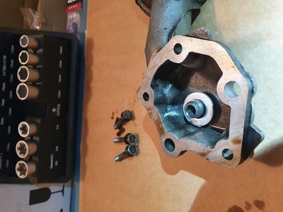

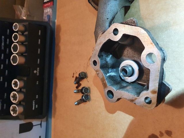

Problém s nízkym tlakom oleja pretrváva.
Domček vymenený za použitý - nepomohlo. Začať zhora je jednoduchšie takže uvažujem, že kúpim novú vačku + domček. Keď už budem investovať do nového, možno by som mohol kúpiť ostrejšiu vačku, zároveň je to investícia, ktorá možno problém s mazaním nevyrieši... a takto sa do toho zamotávam a neviem sa rozhodnúť :roll:

Zkusil bych podložit pružinu redukčního ventilu olejového čerpadla podložkou. Krom hodiny práce to nic nestojí a je to vyzkoušené.

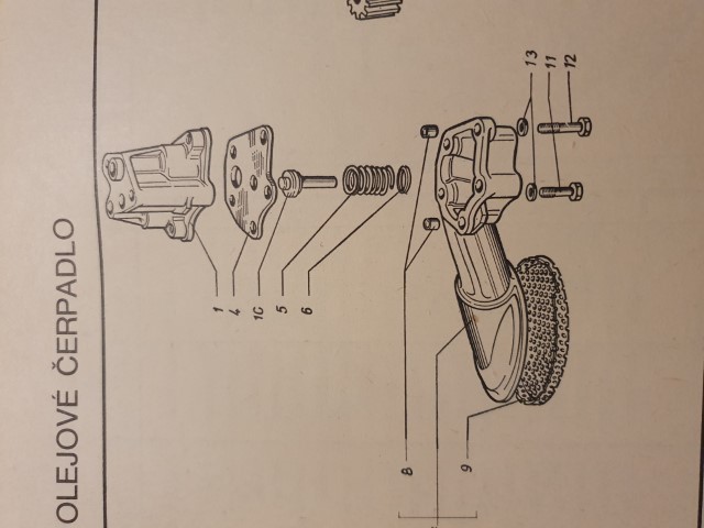

Normálnu podložku alebo nejakú hrubšiu?
Medzi ventil (10) a pružinu, alebo pod podložku (6)?

Pod podložku 6 se vloží plochá podložka. Klasická, obyčejná. Pouze jedna, určitě ne větší počet. To by tlak oleje pak mohl vystoupat moc vysoko a hrozilo by roztržení olejového filtru nebo jeho těsnícího kroužku.
Nevím už přesně, jak je velká, už je to mnoho let, co jsem to dělal. Ale vím jen, že díra v podložce pasuje přesně. Mám za to, že je to desítka. Ale fakt to už přesně nevím.
Dělal jsem to u Lady několikrát a pokud je vše v pořádku, maximální redukovaný tlak oleje se po úpravě pohybuje kolem 6 až 7 bar, což je úplně akorát.

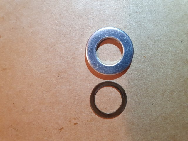

Re: GO motora 1700
Mým hrubým odhadem, podložka 0,5mm zvedne tlak někam na 4,5bar. Standartní podložka ze železářství má 1,8mm tloušťku a to už je tlak přes 6bar. Ideální je tak 1mm. Toto mam vypozorovane jako maximální tlak u teplého motoru. Nicméně to platí pro 100% funkční olejove čerpadlo.

Takto to vyzerá:
- originál podložka 0,5 mm
- pasuje mi tam podložka hrúbky 2,5 mm - keby som ju dal bez tej pôvodnej, bude to +2 mm. To bude asi vela, že...
