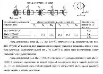

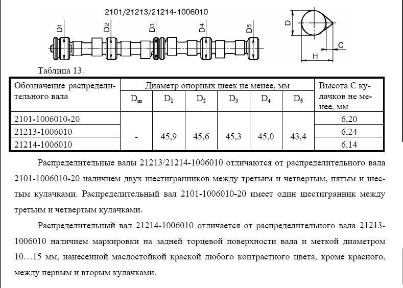

Něco málo k těm vačkám 21214 jsem našel na ruském fóru,jestli jsem to pochopil dobře tak časování 21213 a 21214 je stejné,jen ta 21214 má o desetinku nižší zdvihy,asi kvůli těm hydroštelům(jak jinak) :idea: .

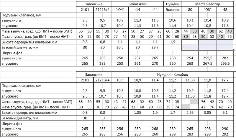

Nechcem aby sa to bralo ako rypanie, ale uvadzal si, ze vacka 2101 ma casovanie 232/232, ale podla tejto tabulky a podla dalsej, ktoru som nasiel na ruských strankach, ma 265/265 :P

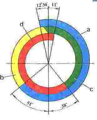

To je nesmysl, jedná se o závodní vačkové hřídele. Pokud umím počítat, tak sériová vačka 2101 (osazovaná do všech motorů 1200 - 1600 ccm) v sání časuje 12 + 180 + 40 = 232° a rovněž u výfuku je číslo stejné, 42 + 180 + 10 = 232°.

Заводские znamena tovarenske. To casovanie mi potvrdil aj predavac na UA, docital som sa o nom aj na ruskych forach a napriklad aj tu: http://www.raspredval.ru/product/dc21213.phtml
серийные - sériové
EDIT: Ha! A nasiel som už aj údaj 232/232...Kde je teda problem? Da sa to merat roznymi technikami alebo ako? Nejak mi to hlava nebere.

Tak Marek, zrejme mas pravdu, no minimalne v 3 zdrojoch som nasiel 265/265, v jednom zdroji dokonca pre vacku 2101 232/232 a pre vačku 21213 283/265. V Rusku v tom asi maju zmatok, alebo maju nepresne uhlomery :mrgreen: Inak si to vysvetlit neviem. Pochopil by som to, keby som to nasiel v jednom zdroji.Ale takto?

Časování je dáno konstrukcí hřídele, změnit jej prakticky nelze (jedině přebrousit). Měří se při tzv. časovací vůli ventilů - u Lady je to 0,30 mm.
Příspěvky: 11768
Re: Typy hlav motorů LADA 2107-2107
Marek píše:Časování je dáno konstrukcí hřídele, změnit jej prakticky nelze (jedině přebrousit). Měří se při tzv. časovací vůli ventilů - u Lady je to 0,30 mm.
A nemoze byt háčik v tom, ze tych 232°je pri casovacej vôli a tych 265 pri 0,15mm?
Marek
Příspěvky: 5380
Bydliště: Třebíč, CZ
Příspěvek od Marek »
Takový rozdíl to opravdu dělat nemůže.
Vůle ventilů 0,15 mm je zastudena. Jakmile se motor ohřeje, vůle se zvětší pravděpodobně na těch zmíněných 0,30 mm. Proto se časování uvádí u vůle na teplém motoru.
Příspěvky: 11768
Každopádne zaujímavé, mozno tych 265 je samotny uhol vacky (ako keby bez ventilovej vole) a tych 232 je s pracovnymi volami...Ale aj tak je to vela. Skusim patrat dalej.
