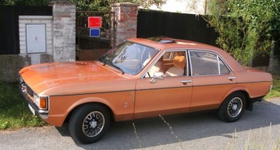

Nicméně novinky, nová AC pumpa, na autě byla ještě originální z roku 1977 a lehce netěsnila. Když se sešlápl plyn tak okolo akcelerační pumpičky doslova stříkal benzín (ještě že to nechytlo), zjištěné prohnuté víčko. Zarovnáno a utěsněno. Očištěn a promazán karburátor dotaženy spoje a dotažena víka ventilů. Po zkušenostech z pumpičkou vozidlo vybaveno hasicím přístrijem

Tak Maier taky nic moc, potřeboval jsem AC pumpu a neuměj.
Zprovozněny zadní pásy, rozmotána motanice z kabelů a hadiček u motoru všechny elektrické spoje vyčištěny, hadicové spony dotaženy a část nahrazena novými a vše nově logicky uspořádáno a uloženo do přichytek. Opraveno střešní okno (bylo ulomeno jedno zavírací a otvírací táhlo, udělaná obě nová z pevnějšího materiálu). A může se vyrazit na dovolenkovou jízdu po vlastech Českých

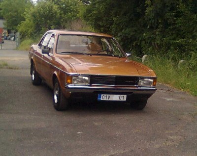

Tak jsem trochu postoupil, abych zbytečně nezabíral místo tak nové fotky na http://www.fordever.cz/forum/viewtopic. ... 6&start=45 .Trocha onanie nezaškodí
