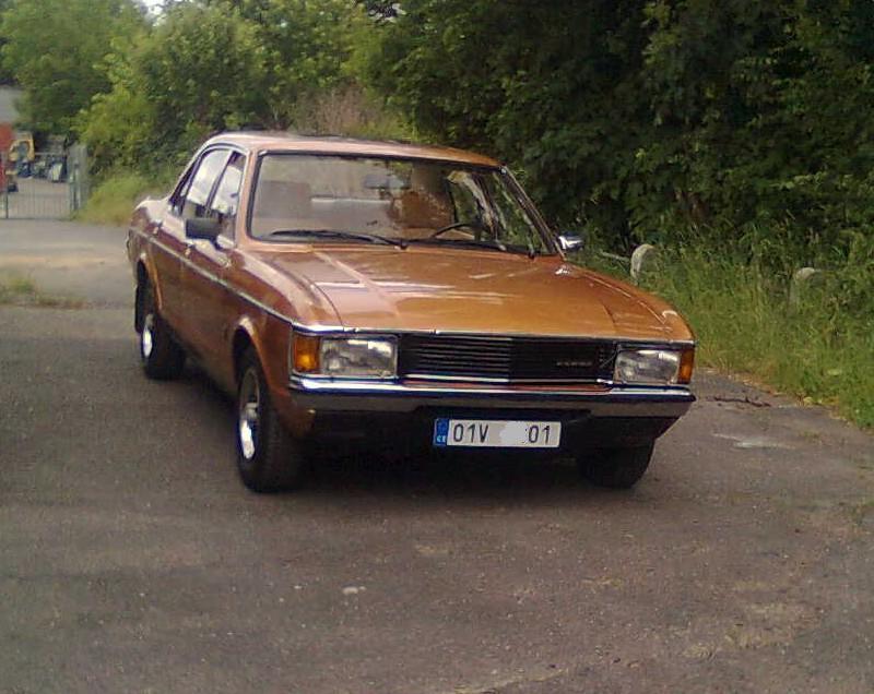

Nicméně novinky, nová AC pumpa, na autě byla ještě originální z roku 1977 a lehce netěsnila. Když se sešlápl plyn tak okolo akcelerační pumpičky doslova stříkal benzín (ještě že to nechytlo), zjištěné prohnuté víčko. Zarovnáno a utěsněno. Očištěn a promazán karburátor dotaženy spoje a dotažena víka ventilů. Po zkušenostech z pumpičkou vozidlo vybaveno hasicím přístrijem :twisted: Zprovozněny zadní pásy, rozmotána motanice z kabelů a hadiček u motoru všechny elektrické spoje vyčištěny, hadicové spony dotaženy a část nahrazena novými a vše nově logicky uspořádáno a uloženo do přichytek. Opraveno střešní okno (bylo ulomeno jedno zavírací a otvírací táhlo, udělaná obě nová z pevnějšího materiálu). A může se vyrazit na dovolenkovou jízdu po vlastech Českých :bounce:

Vypadá pěkně, taky rád opravuju detaily, kor když to jde pěkně od ruky. :-D

Taky rád opravuju detaily, ovšem o to víc mě potom štve, že mám krásný detail a 10 čísel vedle toho díru jako pěst :P . L.

To je parádní auto, fakt líbí!

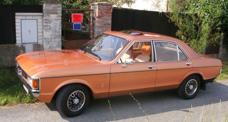

Profesor se synkem z víkendového poježdění. Počasí nádherné, vše funguje jak má, zkrátka idylka :D

Parádní kára.

Jo je to hustá kraksna,střelil bych ledvinu aby mi stála na dvorku :mrgreen: slintám zase ......
