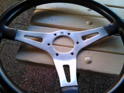

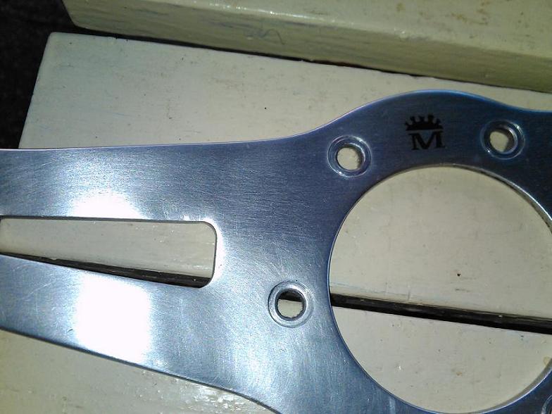

Příspěvek od Puhi »
aby niekoho nenapadlo, že som už na natašu zanevrel, tak "zánovný" volant od LRRH :P
fotené po preleštení (je to hliník), klaksón už sa momentálne lepí tiež :)
mayo456
Příspěvky: 2665
Příspěvek od mayo456 »
stavaš pretekačku? :D
