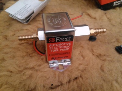

nejak som nikde nepostrehol....zo Solexom to pumpa nestiha,alebo tam davas elektricku pre dobry pocit?
