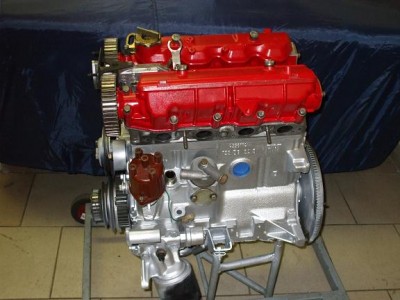

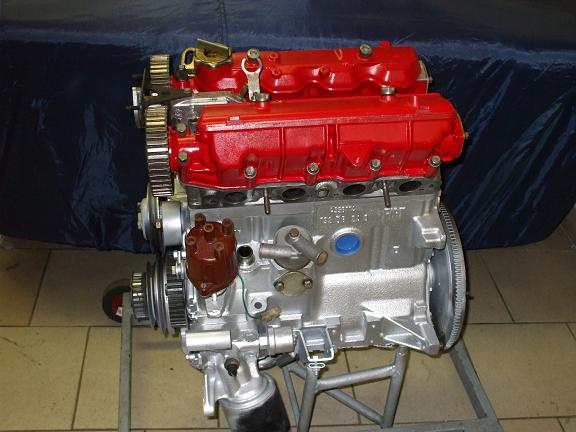

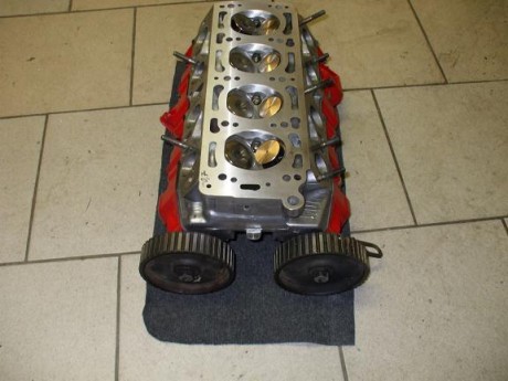

Jinak od včerejška už konečně mám doma hotovou hlavu, stálo mě to zase moc peněz protože se měnily i výfukové vetily atd. ale spokojenost. přikládám foto.
