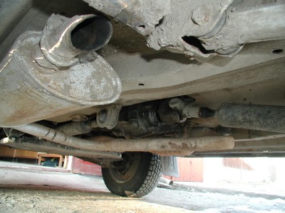

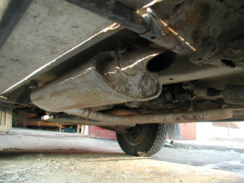

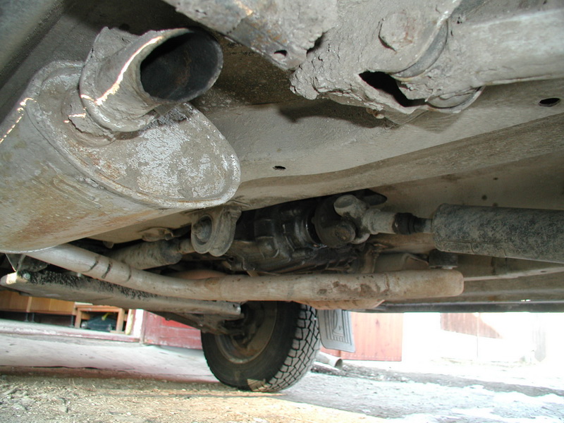

Foto - výfuk pri LPG
[quote="Michael 4x4"]OK, nafoť to prosím ťa, zišlo by sa mi to.quote]

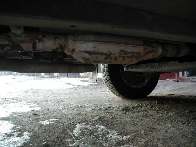

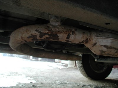

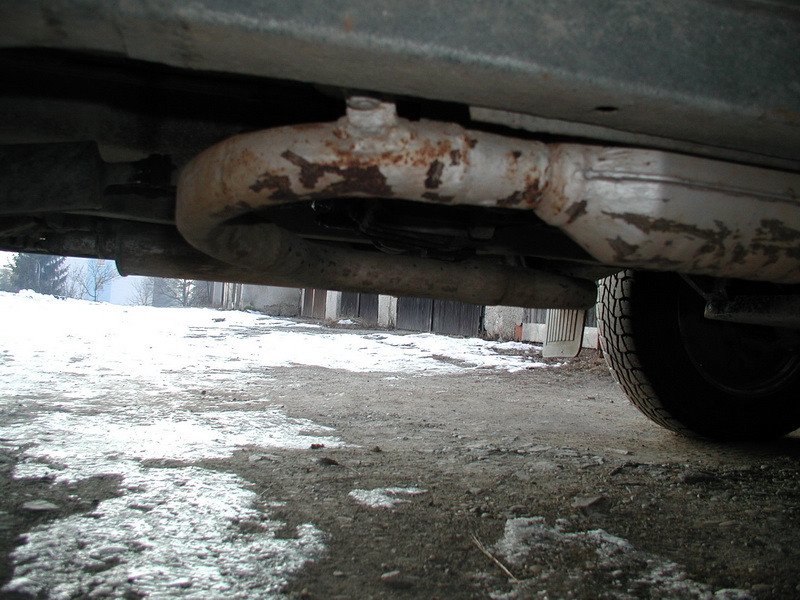

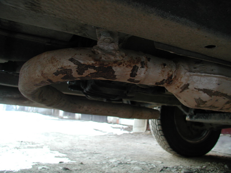

Výfuk vs LPG
Takže ešte 2 z iného uhla.

výfuk .....
Ahoj hush,
Nooo komplikované by bolo po kúpe auta prerábať niečo čo bolo prerobené a funkčné. Čo sa týka "urvania", neviem aký si "umelec" a aký hard to jazdíš, ale ja už taktiež čo to mám odjazdené a NEurval som ho ani ked bolo auto NEzdvihnuté, nie to ešte takto po liftingu. Takže týmto smerom by som strach nehnal.
U mňa je posledný diel výfuku z moskvitcha a má to vcelku príjemný zvuk. Podľa popisu tvojich úprav ....no skôr by sa hodili fotky ....tie by boli ....

diki, super,mám predstavu, ja som v podstate rozhodnutý urezať stredný tlmič výfuku, nechať len koncový prevarený na pravú stranu....najjednoduchšie, najľahšie, tak načo si to komplikovať.
Ešte z offroadforum.cz mám aj takúto foto výfuku:
A toto mi už kompletne hlava nebere, aký má toto praktický význam? Niekto sa asi vyžíval v čo najkomplikovanejšom riešení
nejlepsi to je jak ma majo. pod spolujezdcem koncak a nic netahat pod prahem ven, koncovku nechat jen kousek za tlumic ohlou dolu. majo mel pod prah a neustale vyfuk zlomenej, nakonec to predelal a ok.
patuv system je hodne komplikovanej, a jen to ubira vykonu, vyfukovy plny musi prochazet moc prudkych zatacek a tim se zpomaluji. zhorsuje se vyplach motoru.
bohuzel u nove nivy pri zachovani katu a koncaku, nelze zachovat rezonator. neni na to misto
