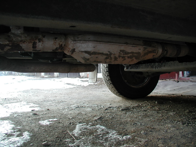

Foto - výfuk pri LPG
Příspěvek od Paťo Zvolen »
[quote="Michael 4x4"]OK, nafoť to prosím ťa, zišlo by sa mi to.quote]

Výfuk vs LPG
Takže ešte 2 z iného uhla.

Ešte z offroadforum.cz mám aj takúto foto výfuku: Obrázek
A toto mi už kompletne hlava nebere, aký má toto praktický význam? Niekto sa asi vyžíval v čo najkomplikovanejšom riešení :lol:

nejlepsi to je jak ma majo. pod spolujezdcem koncak a nic netahat pod prahem ven, koncovku nechat jen kousek za tlumic ohlou dolu. majo mel pod prah a neustale vyfuk zlomenej, nakonec to predelal a ok.
patuv system je hodne komplikovanej, a jen to ubira vykonu, vyfukovy plny musi prochazet moc prudkych zatacek a tim se zpomaluji. zhorsuje se vyplach motoru.
